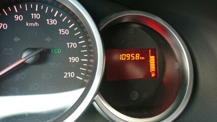

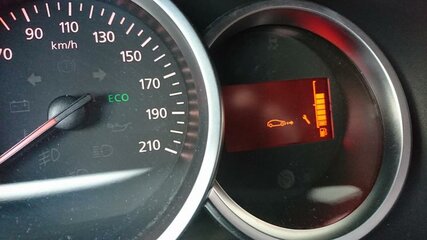

Kilometerstand.JPG wartungsanzeige.JPG Bei mir sieht das so aus wie bei Display A auf der Seite 1.55.
Der Schraubenschlüssel wird kurz angezeigt, blinkt aber nicht. Desweiteren steht keine Kilometeranzeige dabei.
Ich fahre auch keine extremen Kurzstrecken so das aus dieser Hinsicht kein verfrühter Ölwechsel nötig wäre.
Ich seh das wie gesagt als Hinweis das in 4 Wochen die Inspektion fällig wäre. Schade das da keine Resttage angezeigt werden. Ich hab meinen Termin eh schon in 2 Wochen weil das sonst mit Ostern und meinem Notdienst kollidiert wäre.
Ich finde es nicht mehr. Aber ich meine, irgendwo gelesen zu haben, dass das die Vorstufe zur 1500er-Anzeige ist. Irgendwie noch 3000 oder 2000 km bis zur nächsten Inspektion.
Bei mir kam es nach 18.500 das erste Mal( also 1.500 km vor Fälligkeit ) . Bei Sven jetzt anscheinend nach 11 Monaten. Wir haben ja beide die neue Ausführung BC, die in der Bedienungsanleitung noch nicht erwähnt wird.
Ende März müsste bei mir dann wieder die Anzeige erscheinen nach 38.500 km, schauen wir mal....

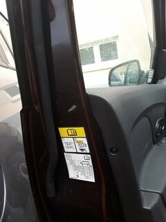

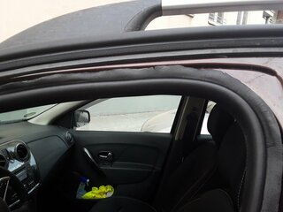

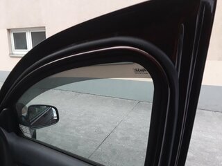

Auf dem ersten Bild die D- Dichtung, 12 mm hoch ist die.
War eine Rolle von 4 m gesamt, habe ich halbiert und an beide Vordertüren angebracht.
Auf Bild 3 siehst Du, wo sie aufhört, am anderen Ende geht sie bis zum ersten Türscharnier.
Bild 2 ist meine selbstgebastelte Dichtung aus Dämmstoff, ein wenig Keilförmig geschnitten und mit doppelseitigem Klebeband angebracht.Darf nicht so dick werden, sonst schliessen die Türen schwer, musste mich da erst rantasten an das richtige Mass. Auf dem mittleren Bild ganz oben siehst Du eine ganz normale Fensterdichtung, die geht von vorn bis nach hinten Ende der Fondtüren durch. Damit hatte ich ursprünglich angefangen, hatte aber nicht den gewünschten Effekt. Erst jetzt, wo die anderen Sachen dran sind ist Ruhe im Auto. Auch bei den jetzigen Minusgraden ist zum Glück noch nichts "angebabt" bis jetzt.
Vielleicht passt da, wo jetzt die selbstgebastelte Dichtung sitzt auch eine D- Profildichtung rein. Muss aber erst wieder nachbestellen. Dann auch eine dickere, 12 mm sind an der Stelle zu wenig.
Weil rein optisch gefällt es mir natürlich noch nicht mit dem selbstgebastelten. Über den restlichen Winter aber bleibt es erst mal so.
