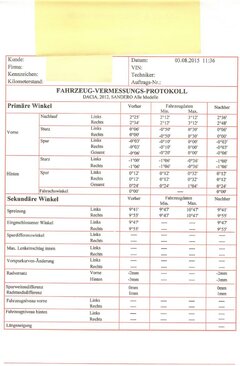

Zeig mal das Vermessungsprotokoll.

ein protokoll kann ich zur zeit nicht scannen - sorry

ein protokoll kann ich zur zeit nicht scannen - sorry...

die Spreizung links ist vorher und nachher außerhalb der angegebenen Toleranz. Hat das was zu bedeuten?
