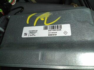

Das Motorsteuergerät ist Conti. Wer die Einspritzventile gebaut hat weiß nicht, hatte ich noch nicht in der Hand. Aber Denso wäre naheliegend bei Nissan.
Das Geräusch ist die späterverstellung zum Katheizen. Wenn der Motor warm ist macht er das nicht mehr. Manche Motoren machen es beim wiederstart auch nicht mehr.
Vielen Dank, Motorsteuergerät von Conti Hannover ist eine sehr gute Nachricht, das sollte im KnowHow identisch mit Bosch sein.
Ist schon mein Favorit, der Dokker SCe für rund 8500 in der Grundausstattung, schon preislich und relativiert qualitativ ein gutes Angebot.
Edit: alle Steuergerätenummern auf dem Bild oben matchen mit überhaupt nichts ...
Also laut dem Aufkleber ist das aber Conti France ;)
Zumindest die Ersatzteilnummer von Renault sagt einem was.
