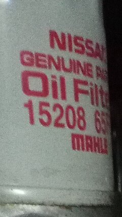

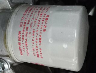

Der Ölfilter ist orginal von Nissan, kommt aber von Mahle. Ich konnte nich alles was da drauf steht lesen ;) Der Klimakompressor kommt aus Malaysia von Calsonic Kansei Corporation, Firmensitz Japan.
Anlasser von Mitsubishi Eleltric, gefertig in CZ
