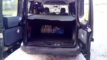

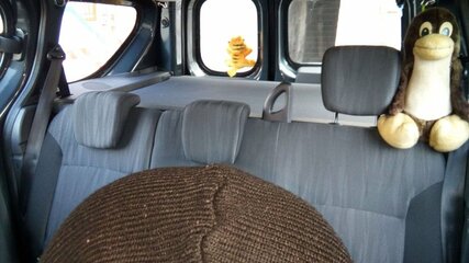

Zum stealth mode hier mal nen Pic, von der Fahrertür aus, wo Bett und Matratze bereits drin sind:
Glaubt ihr net?
OK, mach ich halt den Kofferrraum auf:

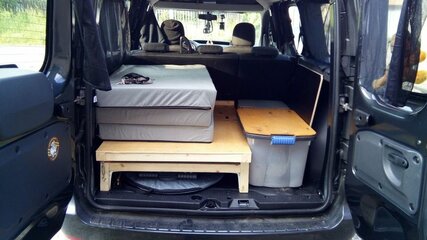

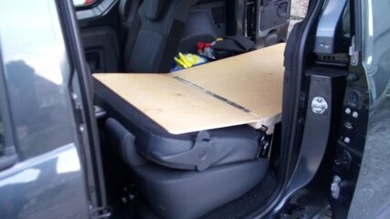

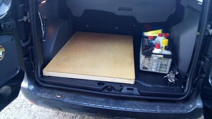

Ich hatte ja bereits vom Megane ne Sperrholzplatte, die ich einfach auf den Boden gelegt hatte.
Die hab ich nun etwas gepimpt:

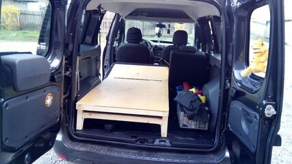

Also Platte auf Kofferraumlänge gekürzt und nen Rahmen drunter gebaut.
Im Kofferraum liegend sieht das so aus:

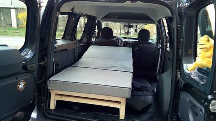

Heute kamen meine Metallteile an. Also Füße zurechtgesägt, oben jeweils 5 Grad hinterschnitten und mit Scharnieren und Winkeln stabil gemacht:
Das Kopfteil ruht auf den Lehnen der Rücksitze. Ist somit höhenverstellbar, je nachdem, was man zwischen Sitzfläche und Lehne packt...
Nun fehlt natürlich noch was weiches. Also Matratze drauf:
Das ist ne "Notbettmatratze" 180x80cm.
passt ganz gut und es liegt sich sehr bequem drauf.
Mit Matratze bewege ich mich im Moment um die 70 Euro für alles.
Bauzeit etwa fünf Stunden. Ich hab gestern nach der Arbeit begonnen und war heute gegen Sieben fertig.
gebraucht hab ich ne Kiste 4x40er Spax, vier 2,10m lange 45er gehobelte Hölzer, Sechs Scharniere, Sechs Regalwinkel, nen 60cm langes Klavierband, nen 70cm langen Rest 40er Holz, nen Akkuschrauber, ne Kappsäge und ne HKS.
Wiegen werd ich das Teil morgen mal, wenn ich noch nen Handgriff drangeschraubt hab. Außerdem muss ich das Teil wohl noch ein klein wenig einkürzen, wenn ich die Heia aufgebaut rumfahren will. Unaufgebaut ist alles kein Problem.
Neben das Bett passt auf jeden Fall noch nen Tischchen und evtl. hinten noch nen Chemoklo. Hab da noch 38cm Breite frei.
Aber mir war eh erst mal das Pennen am wichtigsten. Und das kann ich ja nun.......

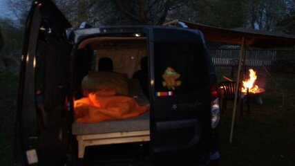

So, die Nacht von Samstag auf Sonntag hab ich erfolgreich im Auto genächtigt.
Und natürlich hab ich Dussel erst als es dunkelte, dran gedacht, dass ich doch auch Fotos machen wollte.:wall:
Naja, paar sind mit dem Telefon dennoch halbwegs geworden.

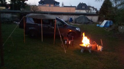

Zuerst mal eins mit Vordach. Juhu, die Zeltbahn passt komplett ohne Änderungen an Apo.
Seĺbst die (helle) Stange, mit der ich die Zeltbahn mittig aushebe, damit sich kein Wasser sammelt, kann ich so weiter nutzen.
Die Stangen sind allesamt billige Besenstiele. Einer ist mit Kabelbindern fest an der ollen NVA-Zeltplane befestigt und den hab ich mit zwei Gurten an der Reling befestigt. Dann einfach die beiden Stiele in die Ecḱaugen der Plane gesteckt, oben das Spannseil drüber, schräg auf Spannung gezogen und Hering in den Boden. Nachgespannt, fertig.
Direkt am Auto kann ich fast, ohne den Kopf einziehen zu müssen, durchlaufen. Die zwei Eckstangen sind so 1,70m lang.
Und das Wichtigste: Die Schiebetür geht auf, ohne an der Plane zu schleifen.
Die zusätzliche Stange ist 1,80m lang und reicht aus, die Plane hoch zu halten, damit sich kein See bildet.
Hier sieht man evtl. noch mal, wie die Plane am Töff befestigt ist.
Zudem ist auch schon etwas die Vorhängerei zu sehen.

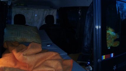

Hier noch mal nen Blick ins Innere.
Neben dem Bett an der hinteren Tür steht nen Rollcontainer, den ich auch schon im Rennoh hatte.
Das sind so preiswerte Teile, wo gut was rein passt. Ich hab zwei davon.
Und weil ich einen als Tisch nutzen wollte, hab ich den labberigen Plastikdeckel mit ner Sperrholzplatte verstärkt.
Was da drauf so blau leuchtet, ist meine "eierlegende Wollmilchsau".
Nen Chuwi Hi10Pro. Also nen 10" Tablet mit passender Tastatur. Darüber schau ich TV (momentan noch IPTV), surfe, spiele, arbeite,...
Das Teil hat zwei Betriebssysteme. Win10 und Android. Für den Normalgebrauch läuft es unter Android, will ich arbeiten, hab ich das Windows. Und weil es mit der Tastatur auch noch zwei normale USB-Ports hat, kann ich auch nen Linux als Stickversion rennen lassen...
OK, es war schon etwas duster, aber ich finde, die Chinavorhänge verdunkeln ausreichend.

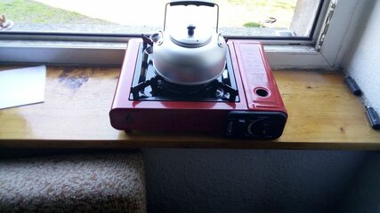

Hab den Kocher zusammen mit nem 1L Kesseel getestet.
Kessel halb voll machen, dauert 3,38min bis es kocht.
Hier mal nen Piktscher von meiner Kochstatt:

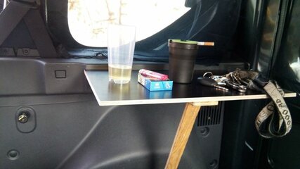

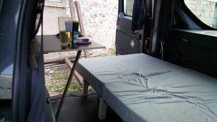

Ansonsten hab ich mich nach langem Ringen dazu entschieden, EINE EINZIGE Sache dauerhaft in Apo einzubauen.
Nämlich nen Klapptischchen.
Ich will versuchen, den Tisch so einzubauen, dass man ihn von Außen trotzdem nicht sieht......
  • #15

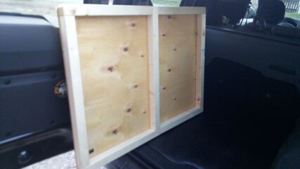

Sooo, Freitag Abend und ich kann sagen: Ich habe fertig. :dance:
Aber der Hörnchenbaumarkt ist auch nimmer das, was er mal war...
Früher gabs da so simple Holzregale, die ich hätte einfachst als Klapptisch umbauen können. Naja, hab ich halt in den Holzresten gesucht und nen Stück 8mm starke Siebdruckplatte (Birkensperrholz) gefunden. für 3 Euro is das auch ok. ;-)
Dazu drei "Schatullenscharniere". Kleine Messingscharniere halt.
Die groben Maße hatte ich noch im Kopf und suchte die "Tischplatte" danach aus. Daheim musste ich auch nur eine Ecke beschneiden.
Hmm, meine kürzesten Schrauben waren 16er Spax. Also in meinem Holzlager nach nem Streifen Sperrholz gesucht und fündig geworden.
Die Scharniere drauf und rein in den Kofferraum.
Mein Parkplatz ist halbwegs waagerecht, also nahm ich das Niveau mal an. Kann ich nachher eh noch ändern. Plastik ist geduldig...
Also den Tisch etwas unterhalb der Rolloführung angehalten und an die Plastikverkleidung, wo auch die hinteren Lautsprecher drin sind, geheftet.
Nun muss das Teil ja auch noch oben halten. Also Tisch waagerecht gehalten und Stütze ausgemessen.
Hatte vorher schon nen kleinen Sperrholzstreifen vorn unter die Platte geschraubt und die Maße zur Seite übertragen. Somit passte die Stütze bereits nach dem ersten Nachsägen perfekt.
Restliche Scharnierschrauben rein und fertig.
Hier mal paar Bildchen:
Der Tisch von vorne. Man sieht den kleinen Klotz, wo die Stütze dagegen läuft. Außerdem is zu sehen, dass der Tisch unterhalb der Rollolinie ist. Mim Rollo geschlossen sieht man den nicht mehr.
Das is mein Kofferraum im Camping-Mode. Bett, Chemo-Klo, Campingkiste, Matratze.
Unter dem Bett liegt das Duschzelt (was ich mich immer noch net getraut hab, aufzubauen....
Unter dem Bett ist Platz für Kisten bis 18 cm Höhe.
Hier der Tisch mal von der rechten Tür aus fotografiert.
Man sieht, dass trotz Tisch und Stütze noch reichlich Beinfreiheit vorhanden ist.

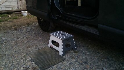

Und zuletzt noch was für die Bequemlichkeit.
Als ich heute bei Pfennigpfeifer war, sah ich diese faltbaren Fußbänkchen. Kostete nen Zehner und ich find es geil. Ich werd ja auch net jünger und so hab ich mir so nen Teil geholt. Kann ich als Tritt zum Einsteigen nehmen, Als Tritt, um besser an die Reling zu kommen oder als kleinen Unterbau unter den Wasserkanister.......
Demnächst kommt noch nen kleiner Bericht, wie ich meine langen Sachen im Dokker transportiere....
