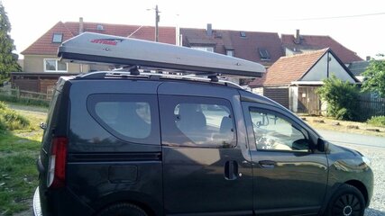

so, der Dachboden steht. ;)
war relativ easy zu montieren. Wenn die Querträger exakt im richtigen Maß festgeschraubt sind, einfach die Schlösser entfernen und die Box mit den Nutenschrauben einfädeln.
Beim Festziehen hab ich nur darauf geachtet, dass die Box an beiden Trägern halbwegs den gleichen Abstand zum Rand hat.
Danach hab ich die Füllgummis zurechtgeschnitten und eingefädelt. Etwa nen Zentimeter länger gelassen und die Schlösser wieder drauf. So hat die Box zusätzlichen seitlichen Halt, falls sie sich lockert.
Eben hab ich ne kleine Probefahrt zum tanken und Ziggis holen gemacht und konnte keine zusätzlichen Windgeräusche vernehmen.
Aber weil ich schon Leute auf der Autobahn ihr Zeugs aufsammeln sah, denen die Dachbox aufgegangen ist, hab ich mir heut noch nen kleinen Spanngurt geholt, den ich bei Autobahnfahrten einmal um die Box ziehe...
Am Donnerstag kommt der richtige Test, wenn es übers Wochenende an die Ostsee geht...
Ach ja, Höhe mit Box ist 2,25m....
