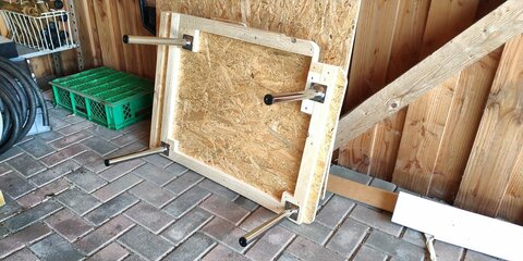

Habe mir also eine OSB-Platte auf Maß sägen lassen, die Ecken abgerundet und geschliffen, an der Unterseite einfaches Vierkantholz verschraubt und verleimt, 30cm-Möbelfüße (Marketplace, unter 10 Euro) drunter geschraubt und das Fußteil (in Fahrtrichtung) mit 2 Scharnieren befestigt.
Letzteres lagert auf der halb vorgeklappten Rückenlehne. Habe die Höhe mit dicken Schaumstoffplatten ausgeglichen und noch eine Decke untergelegt.

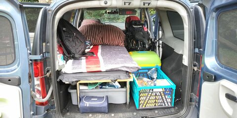

Das Ganze ist, trotz fehlender Bodenplatte, ausreichend stabil und bietet super Stauraum darunter in Form von Rollboxen.
1. Rollbox: Kleidung
2. Rollbox: Zubehör, Kabel usw.
1 Kunststoffbox: Küchenutensilien und Geschirr
2. (kleinere) Kunststoffbox: Spülschüssel.

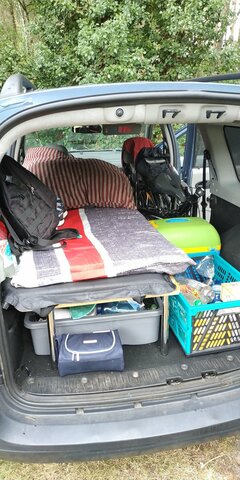

Im Gang ist Platz für mein Faltrad, dahinter Kühlbox, und Klappkisten für Lebensmittel usw. (2-3 gestapelt).
Weiterer Platz befindet sich im Fußraum der hinteren Sitzreihe (Sanikasten, Warndreieck, Kabeltrommel usw.)
Durch die fehlende Bodenplatte und daraus resultierende kleinerer Unebenheiten muss man so ein bisschen den richtigen Schwerpunkt finden, dann ist alles super.
Zum Schluss eine 6 cm Schaumstoffplatte und ne dünne selbstaufblasende Luftmatratze drauf, da kommen die süßen Träume von ganz alleine!
Übrigens: mit meinen 1,75m konnte ich bequem ausgestreckt liegen!
