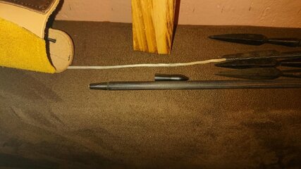

Hallo @Thori71, an einem meiner Pfleile hat sich die Spitze gelöst vorne.
Hast Du einen Tipp wie ich das wieder fest bekomme? Bei Bedarf mache
ich auch gerne Bilder.
Gruß lillith
ich nehm dazu normalen Haushaltskleber, der etwas elastisch bleibt, wenn er ausgehärtet ist.
ok Pattex... Ich dachte an Sekundenkleber bei diesen Spitzen. Danke.
@Lady Turmalin Sekundenkleber ist Mist, weil der steinhart wird. Im ungünstigsten Fall hält das genau einen Schuss.
Die Spitze gut säubern (auskratzen), den Pfeil vorne auch gut vom alten Leim befreien und ggf. noch etwas aufrauhen, dann die Spitze mit Leim füllen und auf den Pfeil drücken. Den überschüssigen Leim mit nem Lappen abwischen und liegen lassen. So bekommt man auch Plastik-Nockends wieder drauf. Da nur schauen, dass sie richtig ausgerichtet sind....

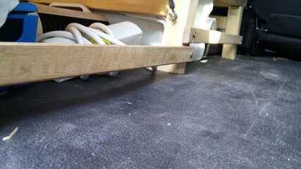

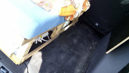

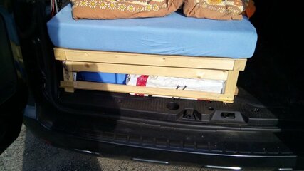

Ansonsten hab ich heute mal mein Geraffel, was ich eigentlich immer im Auto hab, unter dem Bett eingepfercht.
Zuerst nach hinten raus ne Absperrung gebastelt:
Alles, was ich an Holz da hatte, war zu kurz *grmp*.
Also nach Alternativen gesucht.
Gefunden hab ich so ne Alu-Fußbodenleiste. Da drauf also nen Stück Buche(olles Lattenrost) geschroben, Löcher ins Alu und van hinten in die Bettfüße gespaxt.
Dann die Seiten.
Hier nen Bild wie es fertig ist.
und noch eins.
Also ich hab buchene Latten eines alten Lattenrostes abgelängt, angehalten, gekennzeichnet und gebohrt. Dann die Bohrungen nach unten geöffnet.
Danach das Zeugs angehalten, Schrauben vorgesteckt und eingeschraubt.
Somit kann ich die Latten nach oben hin wegnehmen und an das Zeugs unterm Bett ran.
Im vorderen (größeren) Teil ist bei mir drin:
Kocher, Grillplatte fürn Kocher, Box mit den restlichen Vorhängen (momentan nur die für die Schiebetüren und der für über die Vordersitze), leerer 10l Wasserkanister.
Im hinteren "Untergeschoss" ist:
Topfset, Heizgebläse, 3er-Verteilung, Auffahrkeile, Box mit Heringen, Abspannzeugs, Beilchen,...
Wenn ich gut bin, tetrisiere ich in das vordere Abteil noch meinen Hobo-Sack. Also nen Stoffbeutel mit meinem IKEA-Hobo samt feuerfester Unterlage, Holz und Anmachzeugs.......
