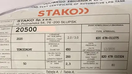

etwas verspätetet das Zertifikat für den Sandero 3 Stepway ;-) 50 ltr / 80%1733994454852.webp
