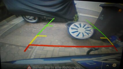

Und was sieht man vom kugelkopf in der kanera? Nur einen kleinen teil in der roten zone?
Zuwächst ist die Kamera nicht in der Mitte angebracht. Den Kugelkopf sieht man unten im Bild etwas seitwärts.
Das Sichtfeld ist insgesamt aber viel größer.
Man kann ein paar Meter nach hinten sehen.
Zum anhängen ist die Kamera jedoch gut geeignet, auch wenn die AHK nur einen kleinen Teil des Bildes ausmacht.

Hall doncarlos, danke für die Beschreibung. Endlich mal ein konkreterer Hinweis, was von der ahk im Kamerablick zu sehen ist. Gibt es ein Bild vom Screen? Wäre toll... Danke im Voraus...
Ich meine natürlich ein bild auf der man die ahk auf dem bildschirm sehen kann... hab einfach die befürchtung, dass die ahk zu viel von der kameraansicht verdeckt... und verdeckt die starre kupplung nicht das nummernschild?
Aaaalso: Zur Kamera kann ich Dir nur aus der Erinnerung an die Probefahrt sagen, dass die so einen großen Bereich zeigt, dass die AHK da gar nicht auffällt.

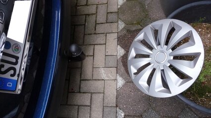

Aber jetzt zu der Kamera im Dacia. Hier mal ein Foto aus dem Fahrzeug und das gleiche in Live hinter dem Auto.
Auch wenn es sich dabei um einen Lodgy handelt. Die Kamera und das MNE ist das gleiche.
