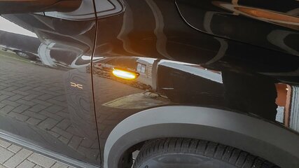

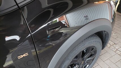

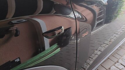

So, es ist vollbracht.
Seitenblinker für Volvo S60 passen nach entsprechender Modifikation.
Hätte jetzt 2 originale abzugeben, falls jemand sich im sprühen mit Foliatec oder so versuchen möchte.
