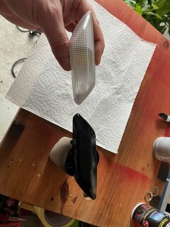

Da ich nun Seitenblinker-Austauschteile "erstanden" habe, kann ich mich über die Feiertage mal daran wagen diese in Schwarz-Transparent zu Färben. Erst versuche ich es mit schwarzer "Rückleuchten" 3D Folie, wenn das Murks ist werden die Blinker mit Plastikprimer lackiert und daraufhin mit 1-2 Schichten Schwarz lasiert. Da mein Jogger Dunkelgrau ist möchte ich keine Tiefschwarzen Blinker sondern versuchen das diese wie eine Art Rauchglas aussehen. Mal schauen... ich werde Berichten... :)

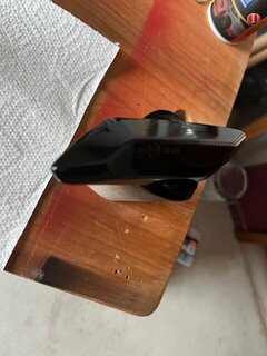

Ich habe es nun endlich geschafft mal mit den Seitenblinkern und Lasurspray (schwarz, klar) rum zu spielen. Das Ergebnis ist ganz gut und brauchbar geworden. Auf den Bildern sehen die Blinker allerdings etwas dunkler aus, sie sind schön schwarz und noch gut durchsichtig. Die Lackierung besteht aus 1 Schicht Plastikprimer zur Grundierung und 2 Schichten Lasurspray.
