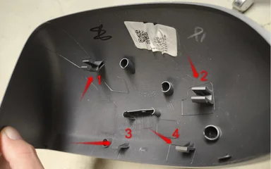

Bei mir steht die Demontage auch noch an. Als ich aber die Clipse der Kappen gesehen habe, wurde mir Angst und Bange, wie man die mit nur einem "Ruck" abziehen kann. Nr. 1 und 2 scheinen mir sehr fest zu sitzen, das sind ja "Doppelclipse".
Anbei mal Fotos der Clipse einer Kappe Beifahrerseite:
Das sieht schlimmer aus als es ist !!! Der Lackierer hatte auch Angst, deshalb wollte er das ich neue besorge. Schau dir das Video von LZParts an, mit der Methode hat es einwandfrei geklappt. Und wie du siehst, sind die Klammern alle noch i.O. Das DRAUF ist schlimmer als das runter, weil die kleinen winzigen Nasen (unter deinem Daumen und am abgeschnittenen Rand) sind ein bisschen Tricky, da musst du wirklich etwas fester drücken beim REINSETZEN.

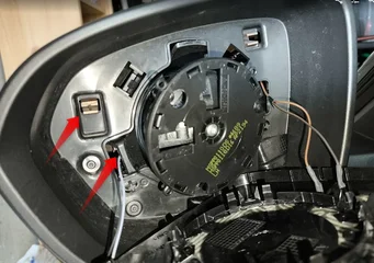

Zuerst das Spiegelglas herausnehmen. Dabei immer wieder rundherum fahren und hebeln. Am besten bei 10 Uhr, 14 Uhr, 16 Uhr und 20 Uhr angreifen.
Dann mit einem flachen Keil beim unteren Pfeil den Haken lösen (Nr.4 auf dem oberen Bild, dort nur Seitenverkehrt da Kappe Beifahrerseite). Dann mit den Fingern die Klammer am oberen Pfeil zusammendrücken.
Und permanent in Fahrtrichtung drücken.

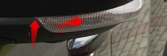

Währenddessen mit einem sehr flachen Kunstoffkeil zwischen Kappe und Seitenblicker eintauchen (1) und den Keil nach 2 entlangfahren.
Es knackt übelst als würde die Kappe zerstört werden. Es passiert aber nichts.
Danach sollte die Kappe von alleine abspringen! Immer wieder mit der anderen Hand den oberen (Doppel) Clip auf der anderen Seite zusammendrücken und in Fahrtrichtung drücken. Dabei auch überpüfen ob der untere Haken gelöst wurde (untere Pfeil).
Hier die Kappe gut festhalten oder mit einem Klebeband sichern. Sie springt förmlich ab!
