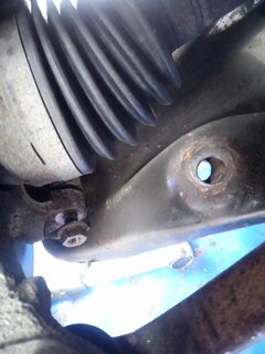

Momentan macht mir die Schraube am Traggelenk Probleme. Die Mutter ist lose aber ich bekomme die Schraube nicht raus. Normalerweise sollte die einfach raus gehen, oder? Die sitzt ja nicht mehr in einem Gewinde.

Hat einer eine Idee?
Versuchen ab der anderen Seite zu drehen und anständig Rostlöser drauf.
Im Notfall das 500 Gramm Universalwerkzeug zu Hilfe nehmen.
Ja nimm ordentlich Rostlöser einwirken lassen mit dem Hammer alles ein bisschen abklopfen drumrum und eventuell noch Hitze Föhn oder so dazu nehmen.
OK, Danke! Sanfte Gewallt habe ich schon wirken lassen, bisher ohne Erfolg. Ich habe eben noch mal Rostlöser drauf gesprüht und lasse das jetzt einwirken. Eine Schlagschrauber habe ich auch bestellt, leider kommt der erst Montag. Irgendwie will ich das alleine schaffen, ohne in die Werke zu fahren ... Scheiß Ehrgeiz :)
Aber ein Gewinde ist da definitiv nicht mehr im Spiel, richtig?
Die Schraube geht quer durch und am anderen Ende ist eine Mutter
Dein Bild zeigt was anders wie im Video bei 2:25. Ich geh jetzt vom Video aus

Besorg Dir zur Sicherheit eine Ersatzschraube mit Mutter und Sicherungslack. Festigkeit dürfte 10.9 sein.

Ich komme irgendwie nicht mit seinem Bild klar da guckt ein Schraube von unten nach oben raus aber im Video ist die quer

Wenn die Mutter ab ist ist da kein Gewinde mehr.
Hast eventuell ein Kumpel der mit anpacken kann der eine dreht und der andere haut mit Hammer und Dorn von hinten druff
Und so wie im Video vorher schon die Aufnahme weiten mit dem schraubendreher nicht zu viel kann auch brechen

Ja genau, von oben. Das ist die Schraube, die das Traggelenk "einquetscht/hält". Die Schraube hinter der Bremsscheibe.

Habe mir das Video gerade mal angesehen.Es schaut so quo als wäre zwischen den Blechen noch eine Mutter.
Er schraubt die Schraube zumindest raus und hält dabei noch was gegen. :think:

Ich setze aber Hoffnung auf den Schlagschrauber.
Nee die dreht sich einfach durch die Scherkräfte zwischen Querlenker und Aufnahme raus.
Ein Montiereisen und ein Hammer könnten das ausgleichen und die Demontage erkleichtern.
