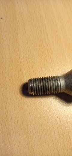

Beim ersten Vorderreifen ging alles ganz leicht. Aber schon beim hinteren bekam ich dann das Problem, das zwei von vier Radschrauben nicht mehr greifen wollten oder sich derart verkantet haben, das es per Hand nicht möglich war, diese ein zu schrauben. Mit Knarre, Nuss und/oder Gewalt wollte ich nicht dran gehen, etwas Öl hat auch nichts gebracht. Hab die Schrauben mal gewechselt, um zu sehen, ob es eventuell nur an einer Schraube, einem Gewinde liegt. Im Endeffekt lässt sich mittlerweile keine einzige der Originalschrauben mehr handfest reindrehen, geht immer nur 1cm und dann ist Schluss oder sie greifen gar nicht mehr. Hab ich noch nie gehabt sowas.
Auch bilde ich mir ein, das die Originalschrauben am Gewindeanfang bereits rundgedreht sind (Siehe Bilder anbei). Ist nur eine Vermutung, aber macht mir schon Sorgen, bei einem neuen Auto.

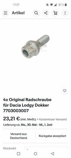

Leider gibt es die Schrauben noch nicht im Handel, bzw. es werden natürlich jede Menge von den Maßen her passende angeboten, aber sobald man Sandero III auswählt, sind diese allesamt nicht passend. Das ist mir dann doch zu heikel, also lasse ich ihn morgen vom Händler abholen und vor Ort machen.
Bitte?
Natürlich gibt es die Schrauben im Handel zu kaufen.
Das sind hundsgewöhnliche M12x1,5 mit einer Schlüsselweite von 17mm. Die Länge kann man selbst mit nem Zollstock nachmessen...
Wenn man die Schraube rechts auf den Bild reinwürgt. Wird der Händler sich über eine verkaufte Radnabe freuen.
Dies sind in der Regel hoch vergütete Schrauben. Wenn die vorn so aussehen, muss da mit
hoher Kraft und deutlich spürbarem Drehwiderstand daran gedreht worden sein.
Eine Schraube, welche so aussieht, darf auf keinen Fall wieder eingedreht werden, da sonst die
gesamte Gewindebohrung irreparabel beschädigt werden kann!
Ich würde empfehlen, damit in die Werkstatt oder zu einem Reifenhändler zu fahren.
Dort soll man sicherheitshalber die Gewindebohrungen nachschneiden, mit Druckluft
ausblasen und in jedem Fall neue Schrauben verwenden.
Gruß Thomas
Bitte?
Wie ich bereits sagte, sicher werden die angeboten. Die Händler haften aber nicht dafür, wenn man sie an einem Sandero III benutzt, weil sie explizit auf ihren Webseiten darauf hinweisen, das diese für dieses Auto nicht passend sind. Wenn dann also was passiert, bleibe ich auf den Kosten sitzen. Von daher fang ich das gar nicht erst an. Muss jeder für sich entscheiden.​
Welcher Anbieter ist das?
Gruß Thomas
Du denkst doch nicht etwa, das eine autorisierte Dacia Werkstatt andere Schrauben verwendet. Die werden bei Dacia/Renault bestellt für teures Geld und die beziehen sie genauso von Großhändlern wie die, die dir vorgeschlagen wurden.
