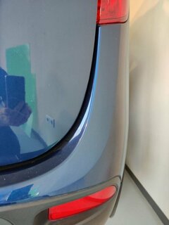

Also rausgegangen und Richtung Auto gelaufen, da fragte dann auch schon meine Mutter, ob was passiert sei, weil die Stoßstange etwas schräg aussieht.
Also genauer angeschaut und irgendwas passte wirklich nicht. Besonders gut zu sehen auch an der Stelle, an der die Stoßstange an die rechte Rückleuchte trifft. Links ist es bündig, rechts war die die Stoßstange 3mm weiter raus und es gab eine richtige Stufe zwischen Rückleuchte und Stoßstange.

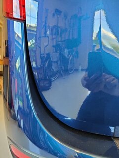

Also wieder heute wieder ins AH angesprochen. Meister hat es sich angeschaut und meinte die Rückleuchte war nicht richtig in der Führungsschiene. Ich hatte ihn dann darauf angesprochen, dass es auch einen großen Spaltunterschied zwischen dem Bogen der Stoßstange und der Heckklappe (wenn geschlossen) gibt. Links ist es nur minimal und rechts klafft da eine Riesenlücke. (Bilder habe ich angehängt). Das kann doch nicht mehr in der Toleranz liegen
Er meinte, nachdem er etwas dann rumgedrückt hat, dass würde nicht besser gehen denn die Stoßstange ist richtig fest und anliegend, liegt einfach an der Stoßstange und da die aus Plastik ist, gibt es da halt solche Toleranzen. Da kann man nix machen. Das ich aber auch ab und zu keine akustische Rückmeldung von der Rückfahrhilfe bekomme (bisher 3-4 mal und meisten nur auf wenn etwas links ist) würde nicht damit zusammenhängen und soll ich erstmal nur beobachten.
Habe mir dann 2 Lodgy's bei ihm auf dem Hof angeschaut, auch dort war es ungleich aber nur minimal, nicht wie bei unserem Wagen.
Ich erwarte keine super Spaltmaße, die hatte unser vorherige Sandero auch nicht, aber es sollte schon stimmig sein.

Einfach nochmal ne andere Vertragswerkstatt drüber gucken und ggf. nachstellen lassen. Das würde ich so nicht akzeptieren.
Karosserie-Spaltmaße sind auch bei Dacia heutzutage andere!

Die Werkstatt sollte wenigstens mal die Schürze hinten abnehmen und sich die Halterungen und die seitlichen Führungen ansehen. Vielleicht ist da etwas nicht in Ordnung, oder einfach schlecht montiert. Bei der Gelegenheit können sie dann auch die Rückfahr-Piepser inspizieren...

Ich will Dir nicht zu nahe treten - aber es hört sich an als ob der 'Meister' das nicht ernst nimmt was Du vorbringst und was offensichtlich ist.
Ich empfehle Dir das Du für die nächsten freundlichen Vorsprachen dort, einen möglichst unbeteiligt aussehenden Augen- und Ohrenzeugen mitbringst, der sich, für den Meister sichtbar, unauffällig 'Notizen macht'. Die beiläufig gestellte Frage, ob denn der Betrieb Mitglied der Innung ist, sollte beim 'Meister' den erforderlichen Denkanstoß auslösen.
Grundsätzlich kann man sowas die Heckklappe an der Scharieren und dem Schließbügel,die Heckschürze in gewissem Rahmen und die Heckleuten in gewissem Maß einstellen. :whistle:
Die Kunst besteht eigentlich nur darin es so zu machen das es ein schlüssiges Gesamtbild ergibt. ;)
Und keines der Teile sollte dabei dann am lackierten Blech Anliegen sonst nimmt der Lack im Fahrbetrieb durch Karosseriebewegungen Schaden und es führt zu Rost.:huh:

Wenn die Stoßstange so schief ist, ist meine Vermutung dass irgendjemand beim Verladen oder bei der Überführung oder im Autohaus die Stoßstange "angeditscht" hat. Beim der Übergabe sind mir bei unserem Lodgy auch Spaltmaße am hinteren Radkasten aufgefallen. Erklärung war auch Qualität von Dacia. Zuhause hat dann die Werkstatt meines Vertrauens gleich die Macke im Lack entdeckt und die Versuche es wegzupolieren...
Lass doch Mal jemand sachkundigen deine Stoßstange angucken ob er nicht auch was entdeckt.

Da muss man sich mal die Mühe machen, und die hintere Schürze komplett abnehmen. Dann sieht man ob am Unterbau was nicht stimmt...

Ich schaute auf die Rückseite meines Lodgy und der Luftspalt ist auf beiden Seiten gleich.
