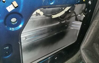

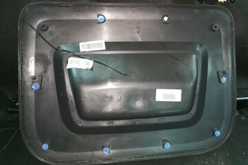

Heute habe ich die Schiebetür der Fahrerseite gedämmt. Man merkt den Unterschied beim Schließen der Tür.
Sie klingt etwas dumpfer und nach meinem Gefühl geht sie etwas leichter zu. Gedämmt habe ich auch den zugänglichen Bereich unter der Rücksitzbank. Nächstes Wochenende kommt die andere Schiebetür dran. Hier noch zwei Fotos der Tür ohne Verkleidung und die Rückseite der Verkleidung.

Wie ging denn die Innenverkleidung der Schiebetürea ab. Die ist doch auch noch verklebt.
Geklebt ist vielleicht nicht das richtige Wort, eher mit Butylschnur abgedichtet. Die klebt natürlich ein bisschen, aber mit einem Hebelwerkzeug kriegt man die gelöst. Dann muss man nur die Reste an der Tür entfernen und an der Verkleidung ringsum die alte Butylschnur entfernen und bevor man die Verkleidung wieder anbringt, eine neue Butylschnur ringsum legen. Beim Enfernen der Türkverkleidung ist mir ein Clip abgebrochen, den ich durch einen anderen ersetzt habe (sieht man auf dem Foto, der mit der anderen Farbe).
