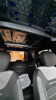

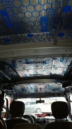

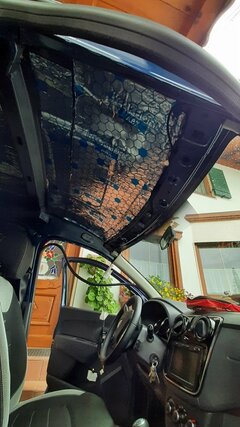

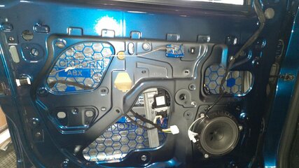

Habe jetzt auch den vorderen, unteren Bereich meines Dokkers gedämmt....Sitze und Rückbank, Mittelkonsole ausgebaut und Bodenverkleidung raus.....alles in allem habe ich 4 1/2 Stunden gebraucht...ist insgesamt leiser geworden und bin zufrieden.....alles gut.
Falls jemand noch Allubutyl braucht , ich habe noch gut 1,5 m² 2mm stark 40cm breit.
So habe ich meinen gedämmt.

Hast du alle Clips vom Dachhimmel heil abbekommen?
Der Dachhimmel steht bei mir auch noch aus, wollte mir aber erst ein paar Ersatzclips besorgen.
Hat noch jemand welche von den beigefarbenen Clips für den Dachhimmel übrig?
Ich hätte gern ein paar als Ersatz, bevor ich den Himmel abmache.
Ah, Du meinst also keine Clipse, sondern die Stopfen welche man äußerlich dann sehen kann - Tut mir leid, da kann ich leider nicht helfen.
