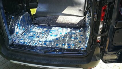

Da mir noch die Ersatzclips für die Seitentüren fehlen, habe ich gestern mit der Dämmung des Kofferraums und der Hecktüren angefangen. Da es recht warm war, hat sich das Alubutyl gut verarbeiten und andrücken lassen. Lautsprecher hinten wurden auch gewechselt, leider haben die Focal 130 nicht standardmäßig gepasst. Der Hochtöner ragt zu weit heraus. Mit etwas Bastelei sitzen sie aber nun. IMG_20200508_105126.jpg

Mich würde mal interesseieren wie viel Kilogramm du da so verbaust, geht ja dann alles vor der Zuladung ab.
Bin bei meinem Lodgy auch schon am überlegen ein wenig zu dämmen.
Für den Kofferraum und die beiden Hecktüren habe ich 2qm, also knapp 7kg verbaut. Ist jetzt nicht so schwer.
