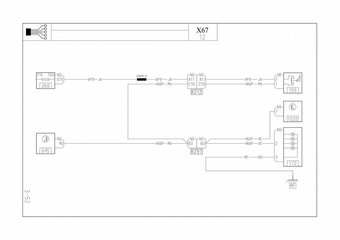

anbei mal der schaltplan.

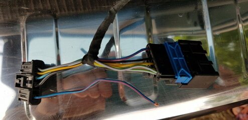

Habe nun die Seiteverkleidung aufgemacht und ein loses Kabel gefunden. Wo zum Teufel kommt das dran? Rest der Beleuchtung funktioniert einwandfrei 20200804_184550.jpg
Kabel gefunden Blaurot an Blaurot und funktioniert!
Jetzt nur noch die Frage wie ich das Kabel wieder in den Schuh bekomme
auspinnen und reparieren.
ist mir aber rätselhaft wie das passieren konnte.
  • #13
Scheint als wenn es nicht vollständig verpresst war... alles bereits erledigt. Rückfahrlicht und Kamera geht jetzt beim einlegen des Rückwertsganges.
