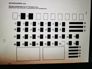

Du könntest die Sicherung auf Position 21 kontrollieren:
sicherungen-fahrgastraum-generation-iia-jpg.7530
Danke, kann ich erst morgen machen.
@Texas
Moin, wars leider auch nicht.
Ich habe jetzt alle freien (wie Platz 2) durchgesehen, auch die 18 (unter anderem für Einparkhilfe).
Dann werde ich wohl die Verkabelung für die Anhängerkupplung mal umstecken müssen und sehen ob das Rückfahrlicht und Sensoren dann gehen. Könnte ja sein, das das Steuergerät der AHK einen abbekommen hat.
Sonst fällt mir nichts einfaches ein. Dannach werde ich dann wohl messen müssen.
Sicherung Bezeichnungen Sandero 2 BJ 2019.jpgSicherungsbelegung Sandero 2 BJ 2019.jpg

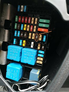

So,
habe den Fehler gefunden.

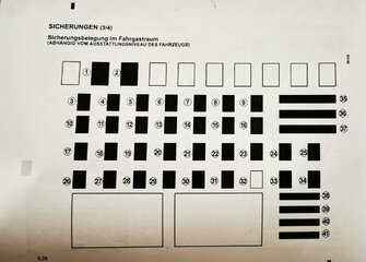

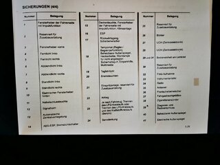

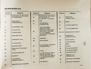

Nach Terminvereinbarung für die 90000km Insp. habe ich den Meister gefragt, er gab mir den Tip mal einfach alle Sicherungen zu überprüfen. Sie haben da schon manche Überraschung mit den Belegungen gehabt.

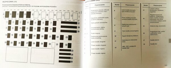

Es stimmte, die Sicherung war durch. Nun habe ich mir gedanken gemacht da die Belegung im Plan anders ist als in der Bedienungsanleitung die ich habe.
Kurz: Poleninmport, die deutsche PDF Bedienungsanleitung stimmt nicht / passt nicht zu meinem Sandero.
Dank der hier im Forum downloadbaren Handbücher konnte ich eine passende finden. Das polnische original Handbuch passt mit der von hier überein. So konnte ich auch feststellen das die Belegungen der Sicherung anders ist und mir die Übersetzujng sparen:)

Es war Sicherung 21, Automatikgetreibe
