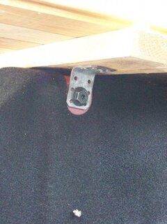

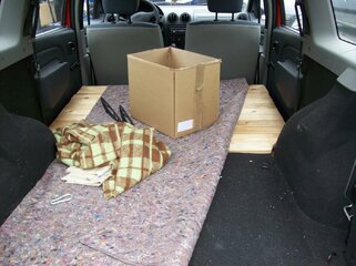

Schlamppi hat seinen Basis MCV ja auch die Rückbank entfernt und durch eine Holzkonstruktion verlängert.
