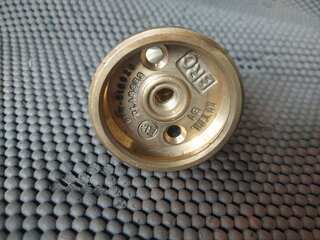

Im Zuge des Radwechsel habe ich heute mal etwas gebastelt. Im Winter nervte die Undichtheit am Gasstutzen.
Es drang hinter der Dish Scheibe Wasser, Sand und Salz ein. Ich habe es gereinigt mit viel Wasser und dann trocknen lassen.
Bei der Demontage gingen die Schrauben schon schlecht raus, schon angerostet. Genau so setzte das Formstück welches das Ganze von Hinten hält schon Rost an.
Die Undichtigkeit ist konstruktiv bedingt. Im Halteteller sind die Schraubenlöcher durch pressen versenkt. Dadurch liegt die Platte nur an diesen beiden Stellen auf und am zentralen Loch ist Platz zum durchsuppen.
Ich habe eine Dichtung eingebaut und das mit Wachs versiegelt. Da die Schrauben schon hin waren nur durch ein Paar aus der Bastelkiste ersetzt, mal probieren ob die Dish Pistole trotzdem passt.
Hallo ruediger4321, habe am20.juni jetzt endlich einen Termin in der Werkstatt. Was für eine Art Dichtung hast du bei dir verbaut? Was ist das für Material und hält es dicht? Meine Werkstatt hatten bis jetzt nur 1Fall wo der Rost so runterläuft. Habe deine Bilder kopiert und werde sie ihnen zeigen. Noch eine Frage , was kann da rosten weil ich die Schrauben schon getauscht habe und es trotzdem weitermacht. Grüße Pfleger
Die Schrauben sind in ein "loses" Halteblech welches von hinten an der Karosse aufliegt verschraubt. Schon dieses Halteblech rostet. Dieser Rost, Wasser, Salz, Sand läuft runter, auf die Gasleitung, die Schrauben und durch diese 3 Löcher nach Vorn. Konstruktionsbedingt gibt es einen Spalt zwischen Karosse und dem Dish Teller.
Selbst wenn die Schrauben Rostfrei sind, ist das Schmutzproblem nicht gelöst und da hinter den Schraubenköpfen keine Dichtung ist, sammelt sich auch Wasser in Dish Adapter. Man könte dieses Problem selektiv lösen wenn man nur hinter die Schraubenköpfe Dichtmasse macht.
Die Schaumstoffdichtung ist so ein EPDM Band. Zum hinterlegen muss ein Schlitz geschnitten werden, da ich das Gaszeug nicht auseinander gebaut habe.

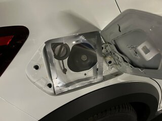

Von der Außenseite habe ich jetzt mal was getan.
Einfach Overheadfolie mit Panzertape umrandet.
Vielleicht bastel ich irgendwann mal eine wirklich passgenaue Abdeckung. Dieses Kunstwerk hat mich genau 2 Minuten gekostet.

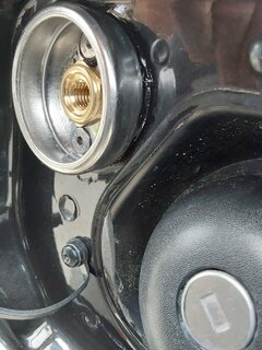

Hallo in die Runde, also mein Auto war jetzt in der Werkstatt wegen dem Rost am Einfüllstutzen. Es betrifft auch nur Autos bei denen im Winter viel gesalzen wird, bei mir ist es der Schwarzwald. Also der Chef meinte es ist wirklich ein Konstruktionsfehler. Sowas hätten sie auch noch nie gehabt und ich solle doch bitte eine Beschwerde direkt an Dacia schreiben, wenn er es machen würde, bringe es leider nichts ,aus seiner Erfahrung raus. Also jetzt zum wesentlichen, sie haben auf beiden Seiten das Loch aussenherum vom Gaseinfüllstitzen mit Karosseriedichtmasse aufgetragen. Dann wurde die Halteplatte grundiert und lackiert weil die nicht behandelt wurde sondern ich sag jetzt mal "roh " ab Werk eingebaut war. Also kann sich da auch schon Salz anheften. Dann zum Schluss mit Unterbodenschutz alles überlackiert von innen im Radlauf. Er war selbst überrascht wie man soetwas ab Werk machen kann. Ich hab noch ein Bild für euch ,da seht ihr die Karosseriedichtmasse drunter.

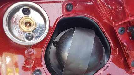

Nach wie vielen Monaten fing es mit dem Rost an / um die besagten Schrauben am Gasanschluss bei euch denn an? Ich stelle diese Frage, weil: Meiner wurde Mitte Dez gebaut, kam Anfang Feb zum Händler (seit Ende März in meiner Obhut). Also nach 6 Monaten kann ich nix feststellen. Kommt der Rost wohl noch?
Weshalb ich den Benzinverschluss abgeklebte? Damit ich aus Versehen kein Benzin tanke!
