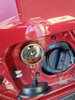

guten Abend,
Wenn das jetzt schon so rostet möchte ich nicht wissen wie das im oder um den Gastank dann nach ein paar Jahren
aussehn wird :think: (Sandero Stepway 3 LPG) Ist das auch bei eurem so? (siehe Anhang)

Hallo John58, dazu gibt es schon Forumsbeiträge.
Manche haben die Schrauben getauscht.
Habe bei meinem die Fernentriegelung des Tankdeckels und bisher noch keine Feuchtigkeit und keinen Rost gefunden.
