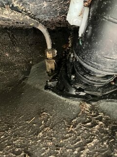

Es geht ja nicht nur um den Tank-Einfüllstutzen.
Im Prinzip geht es um diese Schrauben, die rosten, weil sie aus unbehandeltem Eisen sind.
Das übertragt sich dann auf die Karosse.

Ich mein, man sprüht ja nicht den Gesamten Radkasten ein, sondern lediglich die Schrauben und da @Sven dies auch genutzt hat und nichts negatives zu berichten weiß, sollte dies hiermit gut gehen.
Kann man doch auf dem Bild von @Texas ganz gut erkennen.
Das sind einfache Kreuzschlitz Spax - Die wird es auch in Edelstahl geben.

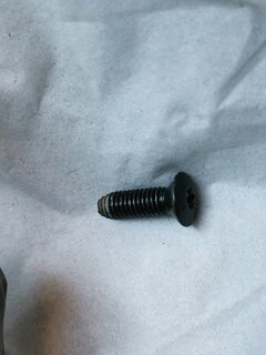

Auf dem Bild von Texas ja, aber die am aktuellen Sandero 3 sehen so aus. Wie heißt diese Sorte Schrauben genau und wo kriegt man die in Edelstahl?

Mess den Durchmesser des Gewindes. Es wird vermutlich M6 sein. Linsensenkkopfschrauben aus Edelstahl A2 bekommt man in jeder Eisenwarenhandlung bzw. Baumarkt. Mal ehrlich eine Messerspitze voll Fett aufgetragen und ihr habt das Problem gelöst da passiert nichts. Wenn auch nichts gemacht wird kann man warscheinlich in 20-30 Jahren die Schraube nicht mehr heraus drehen. Ist das so schlimm ? Ich würde behaupten vorher kann der rest der Karroserie zusammen gekehrt werden.

Die sehen doch tatsächlich so aus wie metrisches Gewinde.
Früher waren es jedenfalls Spax.
Hast du Muttern zu Hause ? Einfach mal probieren ob M6.
Edelstahl Schrauben gibt es in jeder guten Eisenwaren-Handlung. Und ja, es sind Linsenkopf Schrauben.

Eine rausdrehen und damit zum Eisenwarenhändler des Vertrauens.
Der wird das Gewinde ausmessen und das passende Stück in rostfrei raussuchen können.
Die uralte Methode mit Muster vorlegen wie man es früher gemacht hat funktioniert heute erstaunlicherweise immer noch. ;)
Wenn du sie ausgemessen hast, stell doch bitte die Maße hier ein! Oder eventuell, falls du die online kaufst, den entsprechenden Link.
