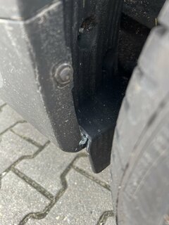

Das die Schraubenköpfe leicht Rost ansetzen ist ja nicht so tragisch.
Das Problem liegt dahinter. Der Rost von den Schrauben überträgt sich von hinten/innen auf die Karosse.
Siehe Bild von @Texas
Ja klar ist es bisher nicht so tragisch, lasse auch nur mal das AH draufschauen, nicht das es später mal heißt, wieso ich das nicht schon früher angesprochen habe.

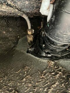

Habe mir heute Hohlraumversiegelung besorgt (von Presto) und großflächig das Wachs einfach ungefähr draufgehalten (von unten, habe das Rad dafür nicht abgenommen). Das Wachs verdrängt Feuchtigkeit und wird dann Fest. Außerdem hält es dann eine ganze Weile.
Einfache, ganz nützliche Maßnahme wie ich denke.
Wie man sieht, ist (noch) kein Rost von hinten erkennbar. Fahrzeug ist aber auch erst 3 Monate alt.

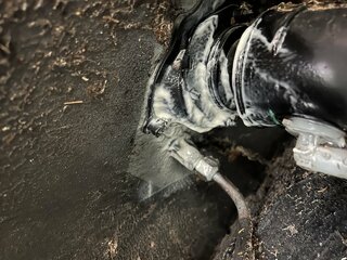

Nach der (blinden) Sprühaktion..
Gummi vom Einfüllstutzen hat, unbewusst, auch gleich eine Ladung abbekommen.
Und wenn man gleich dabei ist, hab ich noch die Schweller eingesprüht und mit einer langen Nadel die Ecken vom Radkasten zum Schweller „geflutet“.
