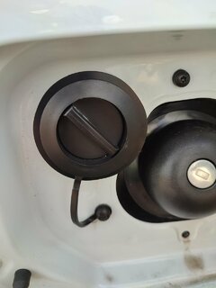

Rost bei LPG-Fahrzeugen am Einfüllstutzen

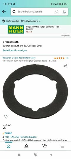

Wo bekommt man die für 2,50€ und wie ist die Ersatzteilnummer
Hallo zusammen, gestern beim AH gewesen und den 1.KD durchgeführt. Dabei gleich auf den Rost hingewiesen am Einfüllstutzen und der Meister schüttelte auch nur den Kopf warum hier Dacia gespart hat. Für alle LPG Fahrer, der Einfüllstutzen ist aus Edelstahl und die 2 Schrauben mit denen er montiert ist leider nicht. Also wurden jetzt auch Edelstahlschrauben verwendet nur zur Info für euch.
Sorry bei meinem Neuen Duster ist die Schraube voll Verrostet nix Edelstahl, bin aber wegen dem Navi am 04.03 in der Werkstatt, das lass ich dann direkt tauschen

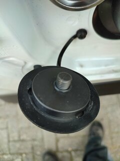

Da ist aber ein riesenloch in der mitte, wie soll das halten
Das hält glaub mir ich habe zwei LPG Autos Dokker und Sandero bei beiden top
Das Loch ist etwas kleiner als der Deckel. Es hält ohne Kleber oder sowas
Schau dir doch mal die Dichtung an die du geschickt hast
Ah jetzt macht es sinn
Bei Amazon plus Versand 5,38, da schau ich mal beim Teilehändler nach
