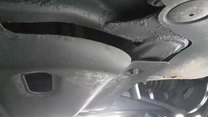

So, der Pick-Up ist aus der Werkstatt zurück:
- Große Inspektion inkl. Ölwechsel
- Bremsflüssigkeitswechsel
- Zahnriemen und Wasserpumpe
- Bremsscheiben und Bremsklötze vorne
- Entrosten
Jetzt ist er wieder fit...
Kannste das mit dem entrosten mal bebildert.....was wurde wie gemacht.
Soweit wie möglich wurde entrostet und zum Abschluss mit Steinschlagschutz lackiert...
