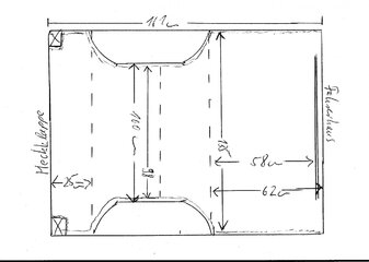

ich hab auf dem Heimweg mal Boxenstop beim Dacia Dealer gemacht und mit nem langen Winkel von der
Kunststoffverkleidung der Ladebordwand nach unten gelotet und vermessen.
Kabine bis Radkasten 58cm (mit Fensterschutzgitter)
62cm ( Ohne Fensterschutzgitter)
Heckklappe bis Radkasten 25cm jedoch ist dort die breite nicht voll nutzbar
weil neben der Heckklappe zwei 10x10cm Stützpfeiler sind.
Die Breite zwischen den Radkästen beträgt statt 100cm nur 98cm wenn dein
Wagen mit einer Kunststoffladebodenverkleidung ausgerüstet ist.
Die Ladebodenverkleidung ist an den Rändern ca. 2cm hochgezogen und Trägt
ringsum ca 1cm auf. Radkästen sind 75cm breit und die gesamte unbehinderte
Ladelänge beträgt 157cm (Fenstergitter) 161 (ohne), die lichte Breite der
Ladefläche außerhalb der Radkästen beträgt 135 cm.
Laderaumhöhe hab ich leider nicht gemessen, meine aber in einer Broschüre mal was von 53cm gelesen zu haben.
Ich mach nachher mal ne Skizze (hoffentlich tuts der Scanner noch).
Gruß Schlampi

157 + die ladeklappe 53 ist 210cm.
mein bike hat 206,5cm.
also hätt ich noch 3,5 cm luft für ein verzurrsystem für den vorderreifen.
hmmmmm, ganz schön knapp.
dann vielleicht doch lieber nen hänger.
mal schaun.....der duster gefällt mir auch.....aber ich weis auch das ich spätestens in einem jahr wieder meinen koller krieg und ein anderes bike will.
und alles kann man nicht haben (außer man gewinnt im lotto.
also wart ich mal noch ein jahr.

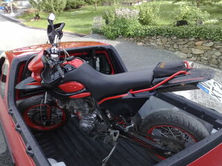

Irgendwo hab ich hier mal bei meiner Vorstellung ein Bild dabei wo mein Mopped mit draufsteht.
Wenn du ein klein wenig an eine Schräge ranfährst und ne Pampe anlegst,geht das ganz gut mitn draufschieben.Schräg steht das Mopped eh,es sei denn es geht gar nich ganz reinwegen der Läge.Verzurren geht dann ganz gut über kreuz mit den vorhandenen Zurrösen im Boden...

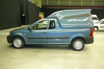

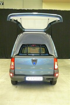

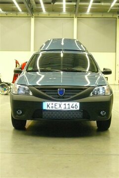

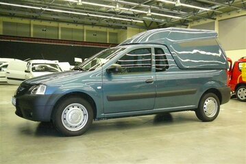

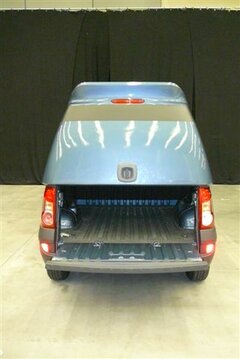

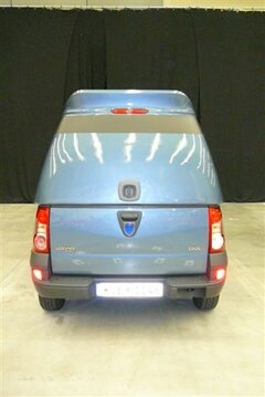

Pick up Laderaum Haube
Die Firma Grünhage Automotive bietet eine feste Haube für die Pick up Ladefläche.
Höhe 855 (mm)
Breite 1530 (mm)
Tiefe 2340 (mm)
Gewicht ca. 38kg (kg)
Preis laut Lüdemann & Zankel Automobile beträg 1990 €
Mir gefällt es zwar nicht und ziemlich teuer finde ich sie auch.
Naja, GFK ist schon recht teuer und wahrscheinlich ist das Teil auch 100% Handarbeit / handlaminiert.
Dazu kommt noch die Kleinstfertigung nur auf Bestellung ..... und fertig ist der Preis.
Axo, ja, .... im Preis ist ja auch noch die Türe mit drinne und dann wird der Preis schon transparenter. - Trotzdem aber eine Stange Geld.
Wenn einer mit dem Pickup sporadisch wirklich so großes Volumen wettergeschützt transportieren will, dann kommt er mit Plane und Spriegel besser weg.
Aber sowas wird wahrscheinlich keiner anbieten.
Wer dauernd so großes Ladevolumen überdacht braucht, der kauft sich sowieso einen Bus.
Die GFK-Kappe ist m.E. höchstens für Leute interessant, die zwischendurch schnell mal zum Einfachcamping fahren und trocken schlafen möchten.
