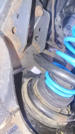

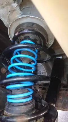

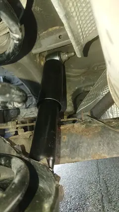

Hallo, habe aufgrund der guten Erfahrungen auch die Stoßdämpfer KYB Excel-G 344709 und MAD Zusatzfedern bestellt.
Diese habe ich heute verbaut. Leider bin ich nach einer Probefahrt erschrocken wie schlecht sich das Auto jetzt fährt..
Die Knarz- und Klappergeräusche sind viel weniger. Dennoch bei Unebenheiten immer noch vorhanden!
Wenn ich bei 100-130 kmh eine schnellere Ausweichbewegung mache ("Spurwechsel"), dann knickt mir jetzt so richtig das Heck ein, also es übersteuert ziemlich (ohne ausbrechen) und sorgt für einen Ruck bzw. kurzen Leerweg im Lenkrad, so dass ich das Gefühl habe ich müsste es wieder einfangen.
Oder es liegt an einem Einbaufehler?
