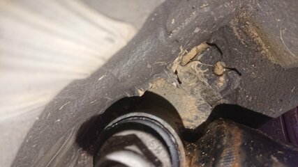

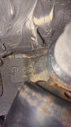

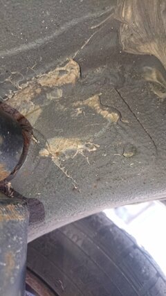

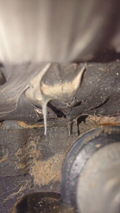

Bin vorhin auf die Rampen gefahren, leider konnte ich weder rechts noch links erkennen bzw. erfühlen ob sich Blech gelöst hätte. Fühlte sich alles sehr fest an.
Diese Versiegelung sieht meiner Meinung auch noch intakt aus.

Sieht noch alles fest aus. Dann sind es wohl die Dämpfer. Da gab's auch Probleme mit.
