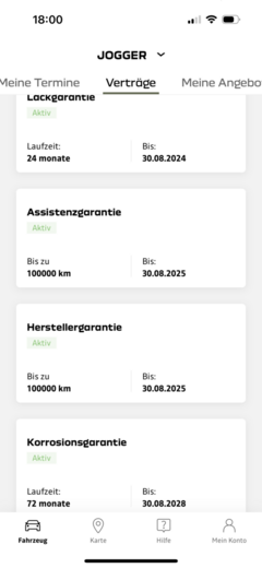

Weil Du das Thema Garantie ansprichst - 3 Jahre - aber wie viele Kilometer sind in diesen drei Jahren inbegriffen?
Konnte hierzu bei Dacia Deutschland nichts finden. Nur bei Dacia AT.
Siehe nachfolgend. Natürlich u.U. Wegen Garantie Verlängerung mehr.

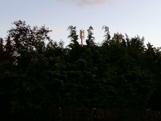

Auf meiner Straße gibt es einen Mobilfunkmast, diese Dinger gibts aber fast überall. Wenn das ein Problem ist, sollte man so ein System besser gar nicht verbauen. Heute morgen funktionierte es sofort, gestern nicht.
Eine Störfrequenz kann das Signal vielleicht abschwächen, unleserlich machen, aber dauerhaft blockieren ab einem bestimmten Zeitpunkt? Ich vermute eher einen simplen Wackelkontakt in einer Steckverbindung oder kalte Lötstelle. Wenn es wieder nicht geht, werde ich mal das Auto hin-und herschaukeln. :lol:
Wie weit ist der Mobilfunkmast entfernt?
Ich habe hier auch einen aufm Berg, da kann ich gerne mal direkt davor parken und testen ob es Probleme macht bei Gelegenheit.
OK...ich muss zugeben, dass es sogar 2 sind und ich genau dazwischen. Einer ist von der Telekom ca. 150m, der Andere ist sehr hoch und stand schon vor 30 Jahren da, also vermutlich kein Mobilfunk, ca. 200m
