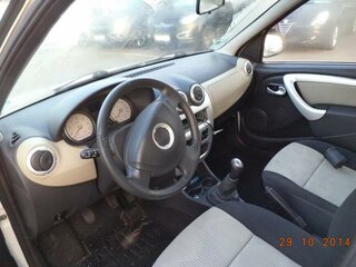

Wer nun einen Logan/Sandero hat dessen Lenkrad so aussieht,

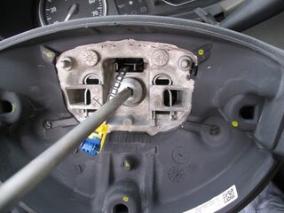

dessen Airbag ist nicht verschraubt, sondern wird von zwei Klammern gehalten, die durch die beiden Löcher auf der Rückseite des Lenkrads entriegelt werden. Vorher bitte das Lenkrad bei abgezogenem Schlüssel möglichst waagerecht in der Lenkradsperre einrasten lassen. Und bevor das Lenkrad entfernt wird, habe ich die Verkleidung der Lenksäule entfernt.

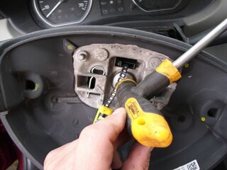

Hier seht ihr (bei bereits entferntem Airbag) wo und wie man auf die Klammern drücken muss um den Airbag zu entriegeln:

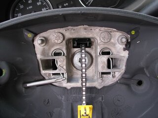

Anschließend mit einem Torx 50, so wie es im ersten Video auch zu sehen ist, die zentrale Lenkradschraube lösen und ein paar Umdrehungen aufschrauben (nicht abschrauben!)

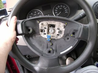

Dann das Lenkrad fest in beide Hände nehmen und kräftig rechts und links drücken und ziehen, damit sich das Lenkrad von der Verzahnung löst (hier nur mit einer Hand, in der anderen war die Kamera)
Wenn es locker ist, die Schraube dann ganz rausdrehen und entfernen. Anschließend Lenkrad von der Lenksäule nehmen.

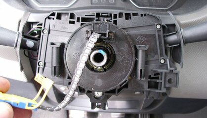

Hier nun ein Blick auf das Corpus delicti, die Wickelfeder:

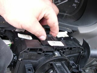

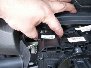

Unten in der Mitte sieht man schon die kleine Torx 20-Schraube, die die Klemmung hält. Nun kann man als erstes versuchen diese Schraube festzuziehen. Wenn sie locker war, dann war's das und man kann sich wieder dem Zusammenbau widmen. Bei mir war sie aber fest und die Wickelfeder war trotzdem locker auf der Lenksäule. Also, weiter geht's. Als erstes habe ich oben drei Stecker abgesteckt:

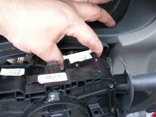

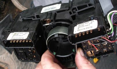

Dann habe ich die Torx 20 Schraube gelöst und die Wickelfeder von der Lenksäule abgezogen. Wenn man sie nun umdreht, dann sieht man die Klemmung und wie sie befestigt ist. Die konische Klemmmutter kann man nach hinten rausnehmen (merken wie rum sie richtig in die Klemmung gehört!)
Ich habe nun die Schraube ganz entfernt und diese Klemmung um 180° verdreht wieder aufgesteckt:
Anschließend wieder die Klemmmutter eingesetzt, die Schraube von vorn eingesetzt und die Wickelfeder wieder auf die Lenksäule gesteckt, Anschließend alles festgezogen, bis nichts mehr wackelte.
