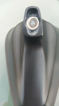

Ich habe einen nagelneuen Duster 2 Journey+.
Leider habe ich heute feststellen müssen,dass jemand
meine Dachantenne abgebrochen haben muss.
Montiert war eine ca.30cm lange Gummiantenne.In der
Bedienungsanleitung steht leider nichts darüber ob sie
abgeschraubt werden kann z.B.vor dem Waschen in der
Waschanlage.
Beim Hineinschauen in die Besfestigung sieht es so aus als
ob sie abgebrochen ist.Weiß jemand ob sie abschraubbar
gewesen ist und ob man das austauschen kann?Ich habe

Die Antenne ist abschraubbar gewesen, das Stück Gewinde steckt anscheinend noch drin. Ist nur wenige mm lang, du könntest versuchen ob du es raus gedreht bekommst.

Der Antennen Fuß sieht mir aus wie der vom Sandero 3, der hat so eine eckige drauf.
Auf unsereren Duster ist eine Runde Aufnahme, gibt es die eckigen denn auch bei eBay?
Dan Antennenstab kann man schon wechseln. Den dürfte es sogar für kleines Geld bei E-Bäh geben.
Es wird etwas tricky das Gewindestück da rauszupopeln.
Ich würde 3,5 mm vorbohren und dann versuchen mit einem kleinen Linksdreher den Rest rauszudrehen.
Da die Antenne nie wirklich fest eingeschraubt ist, sollte das mit dem verlinkten Billigteil schon machbar sein.
Ich würde auch erstmal versuchen das verbliebene Gewindestück raus zu bekommen.

Habe ich auch schon mal gehabt. Das Gewinde wirst du so nicht direkt raus bekommen, nimm einen Bohrer der klein ist und Versuche möglichst mittig ein Loch zu bohren ohne dass du das Gewinde verletzt. Wenn du ein Loch hast, dann nimm eine etwas größeren Bohrer, der aber immer noch kleiner ist wie das Gewinde...
....evtl. kannst du es dann mit einer kleinen Zange raus pulen.
Ich habe es damals bei meinen alten Getz wie folgt gelöst, habe eine Antenne gekauft, die ein größeres Gewinde hatte und habe das Gewinde mit einen Gewindeschneider vergrößert.

Die Antenne war jedenfalls komplett aus Kunststoff
und nicht rund,sondern rechteckig.Mir scheint aber,dass
es nicht nur das innere Gewinde ist,das abgebrochen ist.
Der äußere Ring ist jedenfalls nicht glatt sondern sieht
auch wie ein abgebrochenes Gewinde aus.(Auf dem Bild
oben mittig).
Bei meinem Vorgänger(Duster Bj. 2019) war diese Antenne
jedenfalls nicht verbaut.
Vielleicht hat jemand ein Foto von dieser rechteckigen
Antennenform.

Kann dir morgen eins schicken von Töchterchen's Sandero, der hat auch die eckige drauf.
Nachtrag:
Hab die passende schon im Netz gefunden!

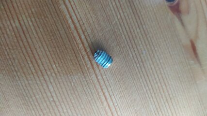

Mit zwei kleinen Schraubendrehern und einer Spitzzange
konnte ich den Gewinderest herausdrehen.Ist zwar
etwas Gefummel aber die Mühe hat sich gelohnt.
Danke an alle Beteiligten für die Tipps.....
