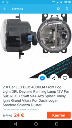

Bei meinem Duster BJ. 2010 ist ein Nebelscheinwerfer durch einen Steinschlag beschädigt. Muss diesen nun erneuern.habe im Internet gesehen das es diese Teile auch mit LED gibt ( Made in China ) weiß daher jemand ob das überhaupt funktioniert und ob das dann überhaupt zugelassen ist im Deutschen Lande. Oder ist es besser bei der normale Variante mit Halogen zu bleiben und mir lieber solche bestelle .

Glaube ich nicht . Finde jedenfalls nix. Habe die Teile nur bei dem China Händler Wish gesehen .schicke Mal als Anhang ein Bild von den Teilen mit .

Klar gibt es zugelassene LED Nebelscheinwerfer für Deinen Wagen. Aber dazu müssen sie die Prüfzeichen besitzen. Bei dem App-Angebot steht nichts dabei. Außerdem, darf ich Dir einen Tipp geben? Bestell nicht solche Sachen über Wish. Die Qualität ist im Vergleich mit Waren anderer Plattformen eher sehr niedrig angesiedelt. Oft werden dann diese Scheinwerfer auch noch undicht.
Wenn Du LED haben möchtest, dann nimm doch Osram LEDriving F1 (reine Nebelscheinwerfer) oder LEDriving FOG (Nebelscheinwerfer und Tagfahrlicht in einem Scheinwerfer). Die kosten zwar 3-4x soviel wie das Wish-Zeugs, aber die Qualität ist über jeden Zweifel erhaben. Über diese Scheinwerfer findest Du hier im Forum schon einiges:)

Danke für deine Antwort.Unbedingt brauche ich ja keine mit LED . Das war e nur so ne Idee weil ich die Dinger da gesehen habe .Ich halte e nicht viel von dem Zeug bei Wish .mir ging es auch mehr darum daß der Defekte nebler ganz ist da in 3 Monaten der TÜV ruft .ich werde mir einfach neue halogener hier im Lande bestellen und einbauen .Trotz allem danke und Schöne Grüße
nur mal als generelle Info, LED Zusatzscheinwerfer dürfen auch OHNE Prüfzeichen am Fahrzeug verbaut werden. ABER nur als Arbeitsscheinwerfer und diese müssen dann extra geschalten werden und nicht in Verbindung mit dem Hauptlicht. Nichts also für den normalen Strassengebrauch. Sie müssen auch im Normalfall nicht abgedeckt werden wie früher. Bei mir hat noch nie einer meine Zusatzscheinwerfer vorn und hinten am Hilux moniert, diese werden über Funk geschalten.
Auch bei Wish würde ich genau wie DaciaBastler schwer vorsichtig sein. Chip hat sie im Juli geprüft.
