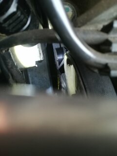

Den Wagen hab ich seit Oktober 2022. Laut Rechnungen wurde 2019 zuletzt der keilrippenriemen ersetzt für 37 Euro materialwert, kein Wort von Spannrolle. Auch in früheren Rechnungen kein Hinweis auf einen Spannrollenwechsel. Dazu hab ich unten mal ein Bild angehängt. Man sieht klar, dass der Riemen außerhalb der Flucht versetzt läuft. Um das Spannrollenlager zu kontrollieren, hab ich mit einer langen Stange von oben gedrückt und geruckelt und kein Spiel bemerkt.
Ist jetzt die Frage, bemerkt man bei der Art der Kontrolle überhaupt Spiel im Lager, was hier echt groß sein müsste?
Macht ein defektes Spannrollenlager überhaupt solche Geräusche?
Oder wurde hier sogar mal eine falsche Spannrolle verbaut?

Hab jedoch gemerkt, dass die Oberfläche der Spannrolle ganz schön eingelaufen ist. Wurde scheinbar echt noch nie gewechselt.. Am Riemen selber erkenn ich jedoch auch keine unnormale Abnutzung
So wie das auf dem Foto ausschaut würde ich dir doch empfehlen die Spannrolle und gleich dazu den Riemen wechseln zu lassen. Könnte ansonsten wenn der Riemen runterspringt durchaus den einen oder anderen Schaden verursachen.

Der Riemen läuft auf jeden Fall schräg über die Rolle auf dem Foto. Da ich so nicht weiß was dahinter kommt, ob Spannrolle oder ein Aggregat kann es auch etwas anderes sein.
Danach kommt die Kurbelwellenscheibe, vorher Klima, Umlenkrolle, Lichtmaschine, Servopumpe in der Reihenfolge, wenn ich es richtig im Gedächtnis habe
