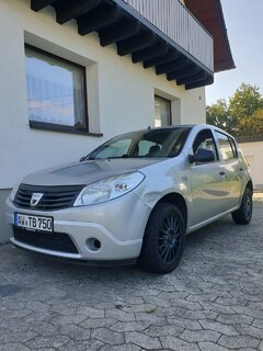

Hallo, da bin ich wieder. Das Projekt musste für einige Zeit auf Eis gelegt werden, erst hat es bei uns im Ahrtal etwas mehr geregnet als sonst üblich und dann stand ein Jobwechsel an.
Nun wird das Projekt RingSandero aber weiter verfolgt.
Als erstes mal ein Video das kurz vor den ersten Modifikationen entstanden ist.
YouTube Video

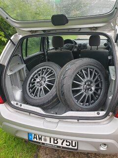

Inzwischen sind neue Felgen ( ATS Streetralley 6,5j x 16 mit Nankang NS2 R in 195/50r16 verbaut. Das reicht dann schon für etwas Schräglage
Wenn alles glatt läuft wird am Wochenende dann auf Scheibenbremse umgebaut und Luftschläuche zur Bremskühlung kommen rein. Sobald dann Geld für die Stahlflexleitungen da ist( das muss ich ja auch erstmal verdienen )
kommen die zusammen mit ordentlicher Bremsflüssigkeit dazu.

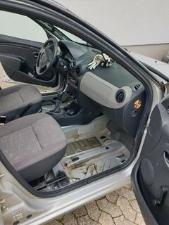

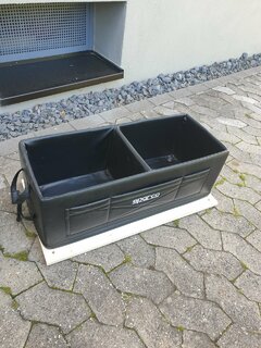

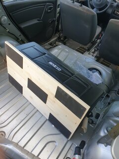

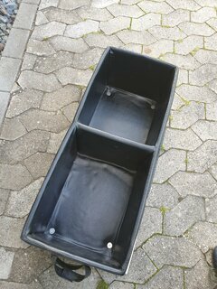

Fast vergessen, das auto ist jetzt größtenteils leer, ich baue grade was um die Helmbox an Ort und Stelle zu halten und war heute beim TÜV um die Sitze und Gurte abzuklären.......wird alles so gehen wie geplant, wird aber teuer werden
Hier noch Bilder von den Felgen, dem Innenraum und der Helmbox. Ist alles nicht so in der reinfolge wie ich das will, aber ich bin auch ein IT Dinosaurier .
Ansonsten einfach nachfragen.
