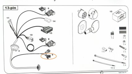

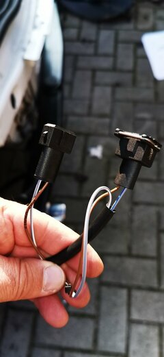

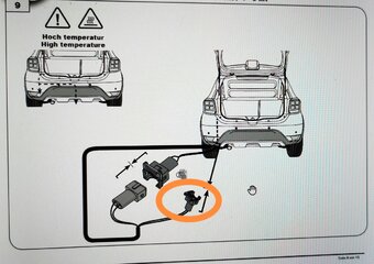

Moin zusammen,
ums kurz zu machen, ich weiß nicht wo dieser Stecker (Kupplung) hin soll, im Bild der rechte eingekreist Nr. 9.
Der eine geht zur Nebelleuchte und der andere hängt in der Luft. Könnte sein das er für eine 2 Nebelleuchte
sein soll, die habe ich aber nicht (Ist zwar da, aber ohne Innenleben).

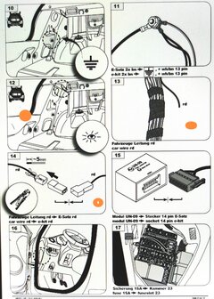

Ebenso sind die Stecker 14 und 18 nicht belegt, bei 14 weiß ich nicht wo das rote Kabel herkommt.
Soll da ein loses Ende (rot) im Kabelbaum des Autos sein? (Bild 12, 13 u 14 markiert.)
18 ist, denke ich, Dauerplus für den Anhänger. Benötige ich zur Zeit nicht.
Ich habe PDC werkseitig verbaut, alles geht nach dem Zusammenbau, nur die Nebel nicht. Also alles am Fahrzeug.
Anhänger ist noch unterwegs, konnte also da noch nicht Testen ob alles geht.
Hat jemand eine Idee?

So wie das für mich ausschaut, wir das Kabel zwischen geschliffen. Also eins an den Stecker der Nebelleuchte und das andere dann an die Leuchte.
Ah ja, klar... so wirds sein. Manchmal blickt man nicht mehr durch:wacko:
Danke. Und der rote Draht, nur für Dauerplus?
Würde Sinn ergeben, da dies Kabel nicht im Heck angeschlossen wird, sondern zur Batterie verlängert werden müsste.
Das zusätzliche Steuergerät braucht eine Verbindung zum Fahrzeugsteuergerät. Das Ende dazu ist doch vorhanden. Schaue mal unter dem Teppichboden im Bereich des Fahrersitzes.
Wenn ein Dauerplus an der Steckdose gewünscht ist, muss ein zusätzlichen Kabel von hinten ( Steckdose )nach vorne an die entsprechende Stelle im Sicherungskasten verlegt werden.
Die Nebelschlußleuchte wird durchgeschleift. Das zusätzliche Steuergerät welches mit der Fahrzeugsteuererung verbunden ist, erkennt das ein Anhänger vorhanden ist. Automatisch wird die Nebelschlußleuchte am Fahrzeug abgeschaltet und leuchten nur an dem Anhänger.

Ansonsten findest du beim Sandero das rote Pluskabel oberhalb der Plastikverkleidung mit der Kofferraumleuchte. Die Verkleidung muss ab, dann hinter der Gurtrolle findest du den Kabelstrang mit dem roten losen Ende. Das an das Steuergerät anschließen.
Am Auto, hab ein 13 Poligen und das System in ein Plug and Play ,ja das mit dem Kabel hinter der Verkleidung hab ich gefunden und auch so angeschlossen.
