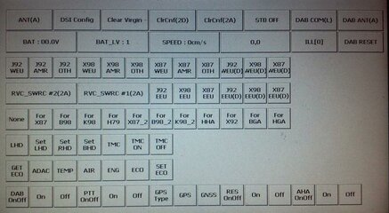

Ich vermute das an Micom Manager rumgespielt wurde.
Das FMLY_76 unten gibt an, das er das Steuergerät nicht richtig erkannt hat.
Gib mal bei OR im Startbildschirm eine 5 Stellige nummer ein, und erzwing die neuerkennung der Steuergeräte...
Komisch ist, das er mit der falschen VIN die anderen Steuergeräte noch erkennt, und das Radio nicht...
