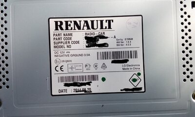

Media nav Fahrgestellnummer
Ah das würd mir schon reichen welche der vielen nummern auf dem media nav ist die fahrgestellnummer ?
Und wo in clip geb ich die ein das ich ins medi nav komme evtl. hast ja ein bild für mich ^^
will ja die rückfahrkamera aktivieren ^^
Berganfahrhilfe ,Boardcomputer usw. alles ohne probleme mit canclip gemacht
nur das media nav will ned so ^^:angry:
Ich bedanke mich für die promte antwort :D
Wenn du am Auto mit dem Clip arbeitest, und dann in das nicht korrekt erkannte Radio gehst, zeigt er die Fahrgestellnummer an die im Radio drin ist... Diese trägst du einfach bei einer neuen Diagnosesession am anfang ein...
