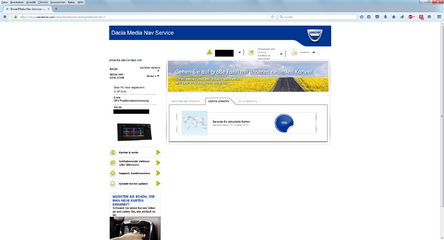

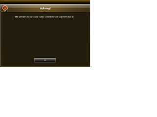

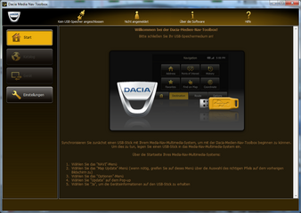

Habe jetzt auch probiert ein Update zu machen, jedoch ohne Erfolg !
1. Bei der Toolbox registriert, Ok ging ohne Probleme.
2. Fingerprint gezogen, alles i.O.
3. Software version auf 6.0. irgendwas aufgespielt, ebenfalls ohne Probleme.
6. Karten aktualisieren, großes Problem, die Toolbox kennt meinen Stick nicht mehr ???
Oder muss ich nochmal einen Fingerprint machen, bin etwas ratlos ...
Bilder sind im Anhang dabei , Stick ist am Rechner angeschlossen .

hatte ähnliches problem. du must klarnochmal initialisieren um die Software zu laden. Sollte es am Nav wieder nicht funzen versuchs nochmal mit neuem Stick nicht größer als 8GB.
Hat bei mir dann funktioniert
Viel Glück
Rainet
stepway tce90 prestige
Danke, an Euch beide ! Ihr hattet natürlich recht ! Nach der Software Aktualisierung, mußßte ich nochmal einen Fingerprint ziehen und siehe Da alles i. O. , Kartenupdate konnte runtergeladen und installiert werden .
