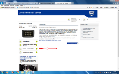

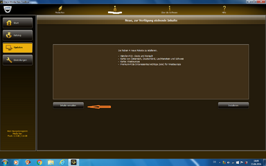

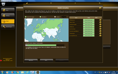

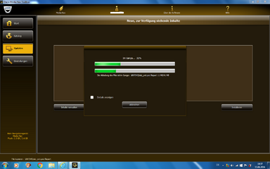

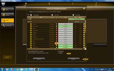

Über die Toolbox kannst du die alten Karten löschen, habe mal ein Beispiel mit Bildern da gestellt.Es muss ein Fingerprint gemacht werden vom MN und anschließen den Stick am Rechner mit der Box anmelden.Zum Anfang sind noch 567Mb frei nach den Löschen einiger Länder 1,1 GB.
Falls alles gelöscht ist hat man 2,3GB und bekommt die Pakete angezeigt zur Install wo man bei "Inhalte verwalten" die Sachen auswählen kann die man benötigt.:)

Danke für den Tip! Das habe ich genau so gemacht. Aber das funktioniert nicht. Selbst wenn ich alles bis auf Westeuropa lösche und dann auf ausführen gehe, installiert er alle verfügbaren (gekauften) updates. Anschließend bei der Validierung schreibt er wieder "sie haben auf dem Gerät nicht genug Platz"
Habe auch schon alle Karten auf löschen gesetzt, ändert aber nichts.

Du musst Westeuropa sowie die Pois auch löschen, habe ich gestern durchgespielt, dann wird auch nur das neuste Kartenupdate installiert.:)
Der Stick muss die ganze Zeit am Rechner hängen, der dann danach das Update für das MN bereit stellt.
