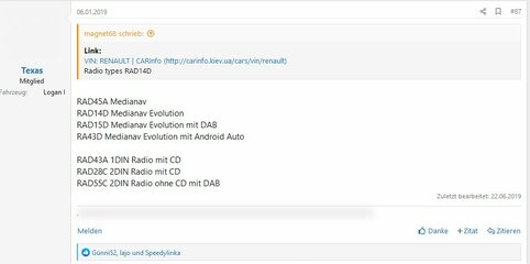

Irgendwo ist hier mal eine Tabelle der MediaNavs gepostet worden, wo man schön sieht, welche MediaNav mit welcher Version was kann.
Finde sie aber nicht mehr.
Meinst du diese Tabelle von @Texas :

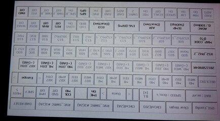

Hab jetzt mit dem sicheren Micom Testmenü mal geladen was bei meinem MNE kommt. Freisprechen geht jetzt übrigens,warum auch immer, hab nix verändert.Nur die Telefone nacheinander gekoppelt, mal das eine dann das andere.
Wer kann mir sagen was hier alles bedeutet.
Es sieht ja so aus als ob DAB vorhanden wäre????Oder?
MO_OTH(DAB+)? Was heist AIR (Deactive) Klimaanlage gibts,ECO (Deactive) Schalter gibts.
Heißt das beide sind gerade beim runterladen nicht eingeschaltet?
4WD (off) Allradanzeigen scheint es zu geben auch ohne Allrad,hier ausgeschaltet?
Was könnte man ohne Gefahr einschalten?
Für Info wäre ich dankbar,dann könnte ich das Thema MNE mit Win CE endlich abschließen.

Hab etwas gegoogelt,wenn die obigen Sachen deaktiviert, sind werden vermutlich die entsprechenden Sensoren bzw.Module fehlen.Damit denke ich ist das Thema erledigt,ausser ich liege damit falsch.
mit den passenden Steuergeräten kann man noch einigen aus dem MediaNav rausholen.
weitere Infos dazu: Link
z.B. Eco-Verbrauchsanzeige usw.
und klar wird im Micom viel angezeigt, aber es muss nicht verbaut sein!
DAB kann man mit dem DAB-Antennenmodul auch nachrüsten

Die Teilenummer deines Radios ist 281158904R, dies hat kein DAB-Modul verbaut. Man kann zwar DAB in der Software aktivieren aber ohne Modul wird es nicht funktionieren. Das Modul kann man selbst nachrüsten: Verkaufe DAB+ Tuner original für MediaNav Evolution (auch MNE V2 / late 2018)
AIR ist für die Anzeigen der Klimaautomatik, ECO für die Bordcomputerdaten und TEMP für die Aussentemperatur. Für diese Anzeigen braucht man allerdings ein zusätzliches Steuergerät (oder man baut es selbst nach, s. Link von DD_Steppy): Verkaufe BIC / MIU (Aussentemperatur, Bordcomputerdaten, Klimatisierung, 4x4-Info, Wake im MediaNav)
Die 4x4-Anzeige funktioniert beim Sandero nicht.
Was noch Sinn macht, ist WAKE, das braucht auch ein BIC und auch eine kleine Umkabelung: Medianav schneller booten lassen
Vielen Dank für die Infos. Aussentemperatur wird im Bordcomputer angezeigt, ebenfalls Eco es gibt auch ein Schalter zum ein/aus.
Komisch dass teilweise was da ist,teilweise nicht.

Hier geht es um die Anzeigen im MediaNav!
Und ein BIC muss verbaut sein, um einige Daten aus dem Bordcomputer auf dem MediaNav anzeigen zulassen
Ich habe es verbaut und würde es nicht mehr missen wollen!

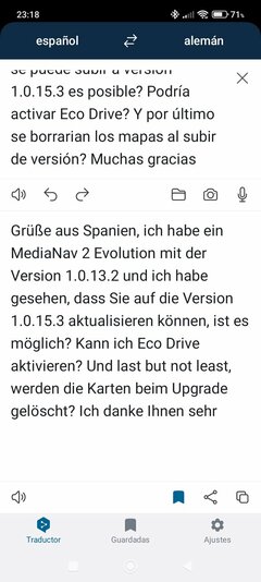

Saludos desde España, tengo un MediaNav 2 Evolution con la versión 1.0.13.2 y vi que se puede actualizar a la versión 1.0.15.3, es posible? ¿Puedo activar Eco Drive? Y por último, pero no menos importante, ¿se borrarán los mapas al actualizar? Muchas gracias
