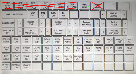

Wahrscheinlich hatte ich Make Virgin gedrückt. Bordnetz trennen ist negativ ausgefallen. Fährt nicht hoch. Kommt die Fehlermeldung
"System ist nicht vorhanden. Bitte an ODB2 System anschleissen"
Und es ist nur einen schwarzen Bildschirn noch vorhanden. Kamera geht natürlich auch nicht mehr.

Hab mittlerweile einen noch besseren Tip bekommen! Nicht Hard-Reset antippen mit der konkreten Gefahr sich zu verdaddeln und nicht die rabiate Zündung ausschalten Methode.
Sondern man drücke geduldig mind. 10 sec lang die Ein-/Ausschaltetastenfläche am media Display oder Media NAVI links oben am Gerät meint der Elektroniker vom AH. Dann wird ein "soft reboot" ausgelöst.
Grüße und fröhliches Ostereier suchen.
Das mag diese eine Fehlerquelle entschärfen, aber da sind noch jede Menge andere Möglichkeiten, sich zu verhauen!
Am besten, man druckt sich eines der in der Anleitung befindlichen Fotos aus und nummeriert da dann nach Anleitung die Felder durch, die für den geplanten Job anzuklicken sind.
Vielleicht könnte man auf den Fotos in der Anleitung noch etwas eindringlicher warnen
Danke, gute Idee.
Ich würde dafür gern noch weitere Rückmeldungen (auch von anderen Modellen / MediaNav-Generationen) sehen, ich kann das bei einem ULC4.5 auf dem Tisch nicht bestätigen.
