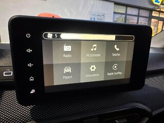

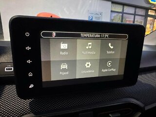

Hey, habe bei Facebook folgendes gefunden: Anzeige der Lüftungseinstellungen oben im Display. Finde ich total toll, aber aufgrund von Verständigungsproblemen keine Möglichkeit rauszubekommen wie das geht oder die Funktion im Micon heißt. Ich hänge mal ein paar Bilder an.

Ich sehe da eine Einschränkung: Es sieht danach aus, also ob das nur bei der vollautomatischen Klimaanlagensystemen geht. Bei einer manuellen Klimaanlage fehlen logischerweise die Sensoren.
Zuständig könnte die Schaltfläche AIR/CLIM (ON/OFF) im Micom-Test Menü sein.

kann man im Micon Aktiviren, ist eigentlich ganz einfach, irgendwo hatte ich das schonmal gepostet mit Bilder
hier hatte ich das gepostet, mit Bilder

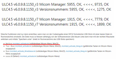

nur mal für mich zum Verständnis. Ich formatiere eine USB Stick auf FAT32 und lege mir darauf die Konfigurationsdatei mcmtest.activate.ini (bis 6.x.x.) ab und achte darauf das keine .txt sondern die .ini Endung daraus gemacht wird. Dann stecke ich den Stick in die USB Datnschnittstelle im Jogger, gehe ins Menü bis zur Versionsnummer 6.0.9.8 und tippe dann links oben, links unten, rechts oben, mitte oben und rechts unten und tadaaaa... geht das Testmenü auf wo ich einen der beiden Codes unten eingeben kann theoretisch. Wobei ich ich nicht weiß welcher von beiden der Richtige ist, weil beide mit 6.0.9.8 beginnen. Aber bis dahin hab ich es doch richtig verstanden oder nicht? Bei mir öffnet sich allerdings praktisch gar nichts, kein Testmenü, nix. Mache ich noch was anderes falsch?
