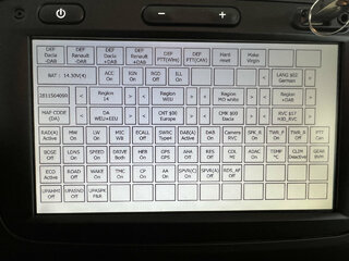

Liebe wirklich geduldige alle hier,
ich hab mir dieses Forum von Anfang an durchgelesen und bewundere wirklich die Geduld und Freundlichkeit wie hier auf alle immer wiederkehrende Fragen 1000 mal geantwortet wird.
Ich habe versucht mein Farbschema von meinem Dacia Duster 3 zu ändern. Habe mir für meine Version 1.0.15.3 die datei heruntergeladen und habe mir gedacht es kann ja wirklich nicht so schwer sein die Druckpunkte zu erwischen. Nach gefühlten 100 mal versuchen komm ich leider nicht in dieses Menü.
Sind die Punkte für meine Version anders? Muss der Stick angesteckt sein um in das Menü zu kommen oder sollte es auch ohne aufgehen? Hie mal eine Foto von meinem Menü, vielleicht kann ja wer mit Bleistiftrückengröße das noch mal einzeichnen!? habs mit allen Fingern, auch mit dem Daumen versucht, geht einfach nicht und bin echt schon am verzweifeln! oder es geht bei mir nicht. Bin aus Österreich!

In dem Bild auf der Übersichtsseite wird es gut gezeigt wo man drücken muss. Ansonsten Mal bei YouTube schauen. Besser als hier dargestellt kann man es leider nicht erklären. Was willst du für ein Farbschema haben? Da du das alte NAV hast geht das neue Design ja dort nicht.
Dacia Duster 2 natürlich
Hast Du einen Duster II Phase 2? Oder einen älteren Duster? Welches Medienabspielgerät - genaue Bezeichnung - ist verbaut?
Dann sollte man Dir einfacher helfen können, auch ohne selbst Duster zu fahren. Ich hab nun mal nur einen Sandero III. Bisserl Technikinfo ist immer gut. Danke.
Das Renault Design sollte das Gerät haben?

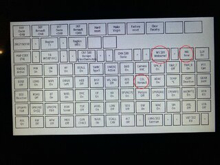

Das ist so, wenn NBI aktiviert ist, hat COL keinen Effekt.
Hallo lajo

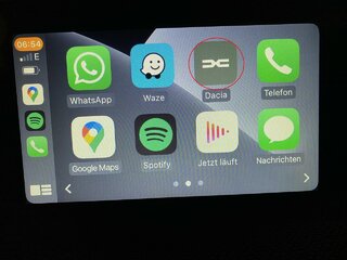

ich habe einen Dacia Jogger 2022 1.0 TCe 100 Eco-G und kann bei mir, NBI nur von OLD auf NEW wechseln, deaktivieren geht nicht, egal was ich auswähle es ändert nur das Dacia Logo beim Carplay, aber das Startlogo beim einschalten bleibt auf Dacia blau
hab von SW 6.0.9.6 .... auf die neue SW 6.0.9.8.1150_r3 umgestellt
die SW ....._r7 habe ich mit der anderen PW Zahlenkombi versucht, nur bringt es da > falsches Passwort
gibt es da noch einen anderen Trick ? um auch das Startlogo auf das Neue umzustellen
alles andere funktioniert soweit gut auch Appel CarPlay schaltet nun ohne Unterbrechung sofort zu,
ausser das Menü bzw. Anzeige Ökodrive fehlt, geht bei Benzin/LPG glaub eh nicht .

Hast du schon mal versucht auf Welcome 5 zu klicken bevor du mit Hard Reset abgeschlossen hast?
jo hab ich und habe nun auch den Trick dabei gefunden,
der Wechsel auf Welcom 5 darf nicht nur mit den > < Tasten links und rechts erfolgen sonder auch noch ein längerer Druck auf die dann angezeigte Welcome 5 Taste, bis sie kurz Rot leuchtet und dann Hard Reset ,
dann ändert es auch das Startlogo in Neu :)
