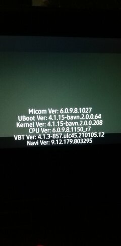

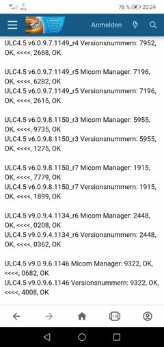

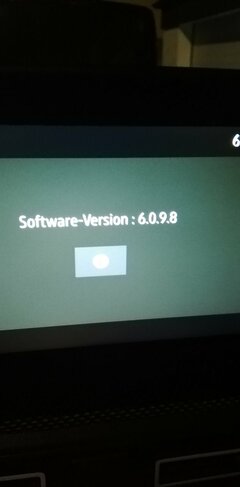

Hallo Gemeinde, bin seit 3 Tagen stolzer Besitzer eines Jogger und habe Probleme mit dem Media Nav. Wollte im micom test Menü etwas feintuning durchführen was aber nichtklappt. Komme nicht in das Untermenü herein. Stick mit Datei mcmtest_activate.ini (ohne txt) angelegt und eingesteckt neben dem Radio. Code war 1915.......1899
HatScreenshot_20230202_202404_com.opera.browser.jpg er akzeptiert und als ich dachte er geht ins Menü kam das bild mit der Versionsnummer. Und es ging nicht weiter. Es gab auch keinen Unterschied ob der Stick eingesteckt war oder nicht. Der Stick wird erkannt (keine mediendateien vorhanden) hat sich die mcmtest Datei geändert oder bin ich einfach zu doof. Ist frustrierend da es bei anderen offensichtlich klappt. Hoffentlich kann man mir helfen. Danke im voraus. Im Anhang. Noch ein paar Photos. Sollten noch weiche fehlen bitte melden.
HatAnhang anzeigen 130466 er akzeptiert und als ich dachte er geht ins Menü kam das bild mit der Versionsnummer. Und es ging nicht weiter. Es gab auch keinen Unterschied ob der Stick eingesteckt war oder nicht. Der Stick wird erkannt (keine mediendateien vorhanden) hat sich die mcmtest Datei geändert oder bin ich einfach zu doof. Ist frustrierend da es bei anderen offensichtlich klappt. Hoffentlich kann man mir helfen. Danke im voraus. Im Anhang. Noch ein paar Photos. Sollten noch weiche fehlen bitte melden.

1915 / 7779 sind die richtigen Codes für das Testmenü, 1899 zeigt richtigerweise die Versionsnummer an.

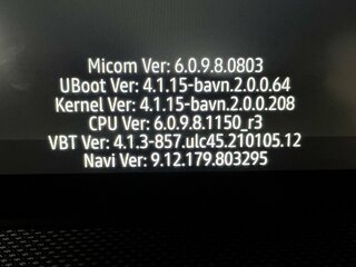

Wollte gerade mich an das neue Design heran wagen, aber ich habe dort eine Micom Version stehen, die es hier in der Liste nicht gibt: 6.0.9.6.1104 - dazu habe ich keine Code gefunden. Nehme ich 8064 / 6684 (passt eigentlich nicht) dann komme ich zwar in die Übersicht, aber nicht weiter zu MICOM TEST - Button ist ausgegraut.
Warum habe ich nicht die 6.0.9.6.1146? 6.0.9.6 ist auch die aktuelle Version die ich gerade installiert habe - oder muss ich ggf. noch ein weiteres Update anstoßen, da er nicht automatisch auf 6.0.9.8 geht?

6.0.9.6.1104 scheint nicht die richtige Versionsnummer zu sein, da frühere Versionen eine höhere Build Number haben (die 1104) und diese geht immer nach oben. Wo hast du diese Nummer gefunden?
Beim ULC4.x kann man die genaue Versionsnummer rausfinden, indem man einen Fingerprint erstellt und den Inhalt des USB-Sticks auf dem PC anschaut. Die Versionsnummer steht in der Datei NaviSync/device_status.ini (os_version)
Bin über die Variante mit dem Code für die Versionsnummern reingegangen und da wurden mir eine ganze Anzahl (6?) angezeigt und in der obersten Zeile stand sie. Habe mich gewundert, da diese Kombination nirgends erwähnt wurde.

Man braucht die CPU Version, nicht die von Micom.
Ja, siehe #781 und #785
So, war noch mal am Stepway und habe ein Foto der Versionsnummer gemacht.
Da habe ich das überlesen - es hat aber Gott sei Dank dann doch geklappt.

Danke an Iajo, bin endlich im Menü. Habe COL von Dacia auf Renault umgestellt Und hard reset gedrückt. Leider keine Änderung. Bei der Anzeige Ökodrive hat es geklappt. Anscheinend wieder ein dummer Bedienfehler. Ahnt da jemand schon was? Viele Grüße Michael
ein bisschen mehr Infos muss du schon liefern. Welche Firmware Version? Was für ein Theme war voreinegstellt? Neues oder altes Dacia Theme?
Ich schicke nochmal was ich herausgefunden habe. Hab das neue Logo und möchte das Bediemenü auf farbig umstellen. Bei älteren Modellen ging das wohl. Danke für eure Antworten und wenn noch was fehlt bitte eine genaue Beschreibung. Ist für einen DAU(dümmste anzunehmender User)

Das ist so, wenn NBI aktiviert ist, hat COL keinen Effekt.
