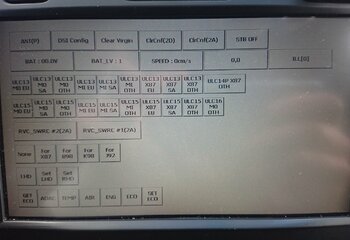

Hallo, sehr lange habe ich mich nicht ran getraut. Nun habe ich es aber doch mal versucht.
Mit der super Anleitung bin ich beim ersten Versuch ins Micom gekommen. Allerdings ist mir aufgefallen das ich aufgrund des Modells anscheinend gar nicht wirklich sinnvolle Spielereien machen kann.
Habe Logan MCV II 11/13 und eben das normale Media Nav ohne Evo.
Anbei das Bild vom Micom.
Gibt es da vielleicht doch noch irgendwas das man machen/verbessern/aufhübschen könnte ohne aufwendig neue Teile zu verbauen? Sozusagen als Laie. Haha.
Beste Grüße,
Eric

Danke!
In der Tat hat hat deine MAP Code und Region Einstellung die Funktion des Navi wieder hergestellt! :dance:
Auf "DA" wäre ich wohl selbst nie gekommen :think:
Konnte auch gleich einen neuen Update Stick erstellen.
Nun bleibt noch das Linien und Tagfahrlicht/Nachleuchten...

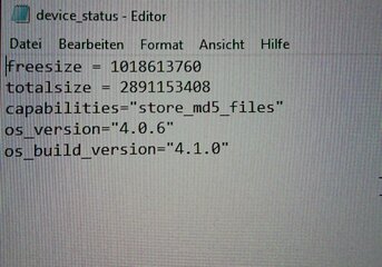

Toller Beitrag, vielen dank!
Meine Version lautet 6.0.9.8.1150_r7
freesize = 2257731584
totalsize = 4407054336
capabilities="store_md5_files,fill_zip_header_id,md5_in_shadow_stm"
os_name="GNU/Linux"
os_version="6.0.9.8.1150_r7"
os_build_version="20221027084809
und ich würde gern das Passwort wissen um "ECO" freizuschalten. Vielleicht kann mir Jemand helfen?
