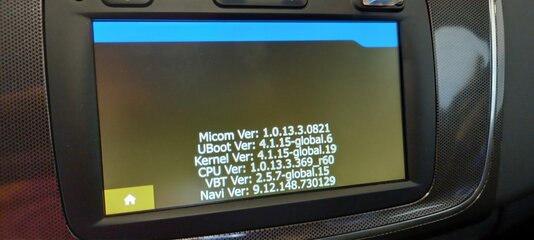

Hallo.
könnte mir nochmal einer helfen mit der umstellung im media navi.Bin jetzt ins Menü reingekommen.jetzt steht das da.und nix passiert.
hallo
ja hätte ich nicht die richtigen codes,dan wäre ich ja nicht bie dahin gekommen oder.
gruß enno
Dann schau doch mal bitte wo du hingekommen bist!
Schaut das wie das Micom Menü aus?
Nein!
Schaut das wie Versionsnummer aus?
Ja!
Hast du also den Code für das Micom Menü genommen, oder den für die Versionsnummern?
hallo
ich gaub den für die versionsnr.komme jetzt aber wieder nicht mit der 5 stelligen tastenkombination dorthin wo ich den code eingeben muß.
ich glaub ich lass es seien.bekomme das nicht hin,aber trotzdem danke.
gruß enno
Hallo.
Also es läßt mir keine Ruhe,das es mit der Farbchema umstellen nicht klappt.
Habe es noch mal probiert.DAS mit den 5 punkten eingeben klappt jetzt.Dann gebe ich die beiden codes ein.Die da sind.9777 und 7817 für meine version1.0.13.3,Habe auch den stick mit den Textdatein gesteckt.dann erscheint dieses Bild.Und dann passiert nichts mehr.Wo ist der Wurm der mich da ärgert.
gruß enno
Der zweite Code für das Testmenü ist 1757 (NICHT 7817).
Enno, bitte fange bei A an und nicht bei C oder D!
A war schon immer eine vernünftige Vorbereitung!
Du bist aber offensichtlich noch nicht einmal in der Lage die Codes für Micom und Versionsnummern auseinander zu halten.
Wie soll man jemanden helfen, der keine Lust, keine Zeit, keine was auch immer hat, die Anleitung Punkt für Punkt zu lesen?

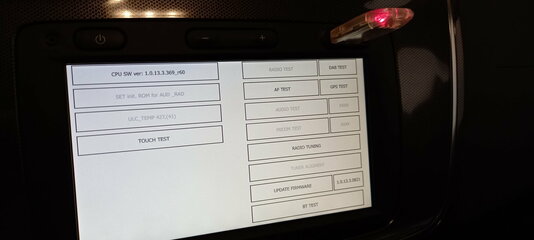

hallo
ich habe lust und zeit,aber bin absoluer anfänger in der materie.hab es ja geschafft bis zu dem bildschirm zu kommen,aber dieser 2.code 1757 leitet mich nicht weiter ins micon menü.
Du musst hier auf MICOM TEST klicken. Dass die Taste ausgegraut ist, bedeutet, dass sich die Datei mcmtest_activate.ini nicht im Rootverzeichnis des USB-Sticks befindet.
hallo.
wie erstelle ich die dadei auf dem stick?nur mcmtest_activate.ini?weil in manchen beschreibungen steht das es 2 dateien sein müssen,und das mcmtest_activate_ini mit zwei unterstrichen muss.
gruß enno
