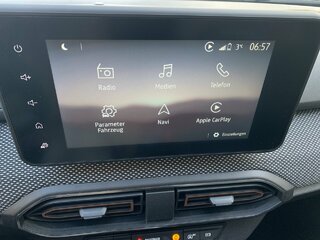

Ich habe bei meinem neuen Sandero das Farbschema auf Renault geändert (COL=Renault). Jetzt habe ich weße Symbole auf schwarzem Hintergrund. Also keinerlei Farbe. Ist das in dieser Version normal?
wurde schon beantwortet s.o.:o

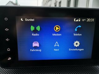

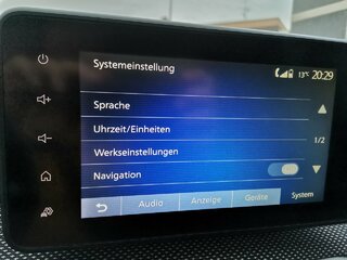

Der Vollständigkeit halber hab ich Mal Fotos von allen weiteren verfügbaren Farben gemacht.
Renault ist ja oben in #317 zu sehen. Gefällt mir eigentlich gut, aber das "markierte" ist in einem ekeligen lila hinterlegt

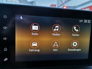

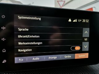

Dann gibt's noch Datsun (blau)und mein Favoriten Lada (orange). Das harmoniert gut zu den Kupfer Details im Innenraum finde ich.

...mein Favoriten Lada (orange). Das harmoniert gut zu den Kupfer Details im Innenraum finde ich.
Ich habe jetzt die Einstellung auf LADA auch probiert. Von der Farbe her würde es schon gut passen, doch leider ist nicht nur die Farbe anders. Das Symbol für CarPlay ist nicht mehr da, stattdessen ist da ein großes Symbol für Einstellungen, was ja sonst in klein rechts unten eingeblendet ist. Das wäre jetzt nicht das Problem, denn das CarPlay Symbol ist in klein auch rechts oben, neben der Anzeige für die Empfangsstärke vom Handy. Doch leider funktioniert das nicht zuverlässig. Wenn man da drauf tippt um auf CarPlay umzuschalten, dann funktioniert das höchstens zu 50%. Genauso oft dauert es entweder 5 Sekunden oder länger, bis es umschaltet, oder der Bildschirm wird schwarz und es passiert gar nichts. In diesem Fall muss man dann mehrmals überall rumtippen, bis etwas passiert. Und das ist sehr nervig...
Ich habe jetzt wieder auf RENAULT umgeschaltet, denn da ist das große CarPlay Symbol vorhanden und die Umschaltung klappt immer zuverlässig. Das lila in den Auswahlmenüs ist zwar nicht der Hit, aber noch das kleinste Übel.
